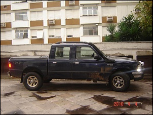

    olá pessoal,vou instalar o snorkel na ranger,to com td pronto...só falta a mangueira q liga o filtro a ele,to querendo comprar uma mangueira industrial q seja para passagem de ar e q seja flexivel,e q tenha 2 polegadas e meia ou 3,to preocupado com efeito siclone q ocorre dentro da mangueira até o filtro,se alguem souber de outra mangueira q deva colocar me avise,ou qualquer outra dica são bem vidas!!
    Usuário Avatar de Moisés S.M
    13/08/2004
    Porto Alegre RS/RS
    1,428

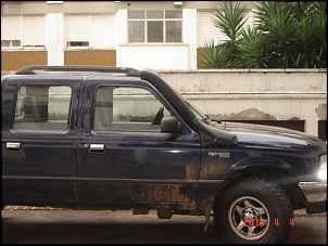

    Após uma consultoria com o colega Guilherme do forum,comprei a mangueira pro snorkel,uma mangueira d 3 polegadas industrial,ela é meio emborrachada e grossa,muito resistente,acho dificil achar alguma melhor pro snorkel,instalei na boca da caixa de filtro da ranger e ficou perfeita,usei um joelho pra fazer o encaixe,liguei a mangueira no snorkel e funcionou bem...se colocar a mão na boca do snorkel em ponto morto parece q nem puxa o ar,mas é só pisar q vira um aspirador d pó ehehehehe,amanha finalizo a instalaçao,até pq to fazendo td sozinho,quando estiver pronto vou postar pro pessoal detalhe por detalhe da instalaçao com fotos é obvio!!
    13/08/2004
    Porto Alegre RS/RS
    1,428
    Cool
    Td pronto e o mais iportante,funcionando!!
    segue algumas fotos de como ficou.

    Sua Ranger ficou um espetáculo Moises , a bicha ficou muito bonita e bruta ... show de bola !!!

    Bahh,valeu Marcelo,tmbm gostei,to curtindo muito o visual...agora o proximo passo é o BL,a sua l200 tmbm tá show de bola,já é linda por natureza com o snorkel e o bf 32 ficou mais linda ainda...abraço

    Usuário Avatar de Deivid/silveira
    28/11/2009
    429
    Parabéns Missio!!
    Ficou show de bola!!
    E em questão de potência, sentiu alguma diferença nas subidas??

    Olha em relação a potencia senti uma grande diferença sim,mas não d perda e sim d ganho,a ranger tá respondendo bem mais,parece q agora é q ela tá respirando direito,no gnv ela era meio manca mesmo sendo v6,agora tá tri boa de andar...antes de instalar o snorkel fiz um estudo dos pontos positivos e negativos em relação ao motor,li varios relatos de ranger´s a diesel q tiveram a temperatura elevada ou perda de potencia...mas o pessoal q instalou na gasolina não teve reclamações,por exemplo:a entrada do filtro de ar da ranger a gasolina é lá em baixo atrás do pisca,putz é muito ruim,sem fala q qualquer poça de agua q vc passe ja contamina o filtro,experiencia propria!!não tem como piorar o rendimento do motor com a entrada lá em cima,captando mais ar limpo,e gelado é só fazer um negocio bem feito,eu usei magueira de 3 polegadas emborrachada,joelho no filtro d 2 polegads e meia etc...a mangueira passei exatamente como o Guilherme aki do forum fez na ranger dele,o mais original possivel...recomendo colocar,ainda mais se for a gasolina,se quiser um snorkel igual entra em contato com o Leonardo www.gpartsbr.com.br e fala com ele.Abraço
