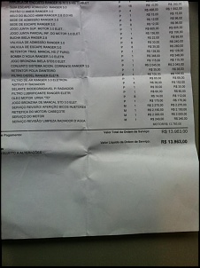

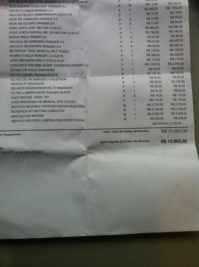

    Ranger - Motor NGD 3.0 - Problemas-007.jpgolá
    peguei uma 2008 em negócio, e ói o preju.....
    e ainda,, às vezes, tenho que desligar e liger novamente o motor, senão fica manco....mais algum problema de módulo?

    Citação Postado originalmente por henrique wamser Ver Post
    Deu uma dor ... até em min!!!
    Meus sentimentos sinceros...
    Frontier 4x4 Mec 13/14 190cv!!!eba
    Ranger 2010 CD 4x4 NGD 3.0, EX troller 2007
    Ex Ranger 2.8 4x4, ex Ranger 2.5 CE 4x4
  • #36
    Usuário Avatar de Imperador!
    18/02/2010
    Fortaleza/CE
    5,369
    Agradecimentos: 30
    Mas tá caro demais viu?
    Dá pra discutir vários itens desse orçamento e chorar por outros...
