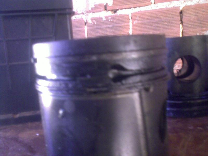

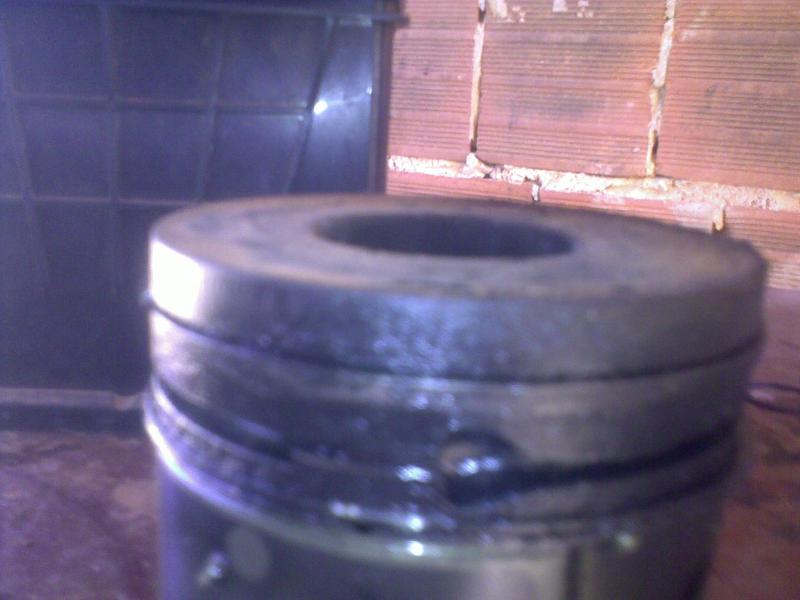

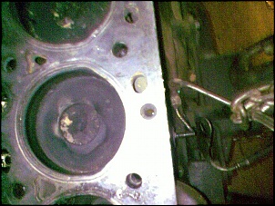

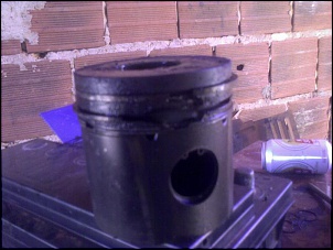

    Vim em casa agora no almoço e vou postar algumas coisas.
    Ai estão os pistons com quase 400.000km/rodados !!!
    Miniaturas de Anexos Miniaturas de Anexos Hsd maxion 2.5 euro i falece aos 389.000km/rodados-09082009405.jpg   Hsd maxion 2.5 euro i falece aos 389.000km/rodados-09082009406.jpg   Hsd maxion 2.5 euro i falece aos 389.000km/rodados-09082009407.jpg

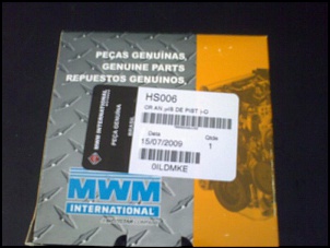

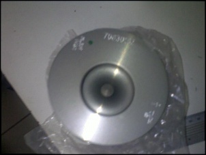

    Vejam a diferença dos Pistons da 2.5 e da 2.8.
    Peças originais MWM-International
    Miniaturas de Anexos Miniaturas de Anexos Hsd maxion 2.5 euro i falece aos 389.000km/rodados-15082009426.jpg   Hsd maxion 2.5 euro i falece aos 389.000km/rodados-15082009428.jpg   Hsd maxion 2.5 euro i falece aos 389.000km/rodados-29082009477.jpg

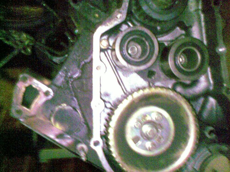

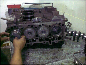

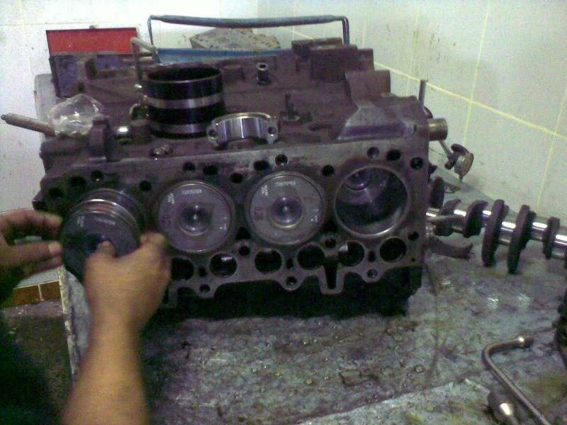

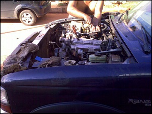

    Montagem da parte debaixo do motor na retifica: Pistons, Biela, aneis e virabrequim.
    Montagem do motor. Sábado e domingo de uma trabalheira infernal !
    Como disse desde o início, fiz o máximo para comprar peças originais MWM-International.
    Miniaturas de Anexos Miniaturas de Anexos Hsd maxion 2.5 euro i falece aos 389.000km/rodados-29082009479.jpg   Hsd maxion 2.5 euro i falece aos 389.000km/rodados-30082009482.jpg   Hsd maxion 2.5 euro i falece aos 389.000km/rodados-26072009387.jpg   Hsd maxion 2.5 euro i falece aos 389.000km/rodados-26072009389.jpg
