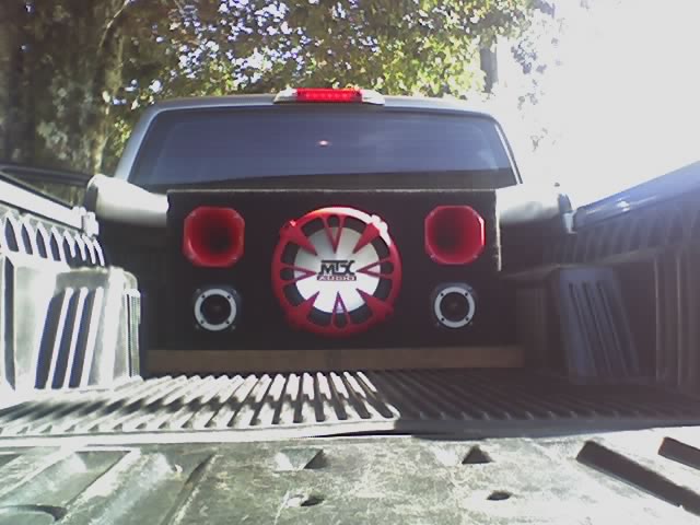

    Por enquanto só tenho som na caçamba, a caixa era de um outro carro que tinha. O grave até que é bom mas não para som ¨Fora¨. Dá pra curtir, até que bate bem, mas pra fora, pois pra dentro do carro o grave não influencia muito.
    To pensando em por 2 Tomahawk, oque acha?
    Segue fotos da caixa!!!

    oão, as 6x9 nas portas nem dá para ver, ficaram como originais!!! essa sua caixa tem corneta e tweter, então acho que por isso não tem muito grave , a minha quero apenas clocar um alto falante para grave na caixa selada, ai acho que pode ser melhor!!!
