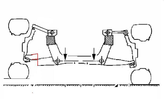

    Pra baixar além do que já está só modificando as bandejas para os pivôs ficarem mais para cima que o normal. Tem que recortar a ponta e reposicionar mais para cima até o limite de espaço da homocinética. Quando soldar tem que reforçar muito bem para evitar quebras por impactos de buracos.

    Quando digo pra rebaixar na balança é algo como esse desenho. Reparem na esquerda em vermelho o recorte na ponta da balança do suporte do pivô. Basta ressoldar na posição mais propícia e ainda consegue-se corrigir qualquer ângulo de cambagem.
    O limite será o espaço do ângulo da homocinética aonde o semi eixo ficará levemente para baixo e poderá encostar na balança, porém não se perde tanto no conforto e curso da suspensão.
