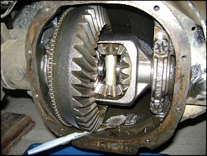

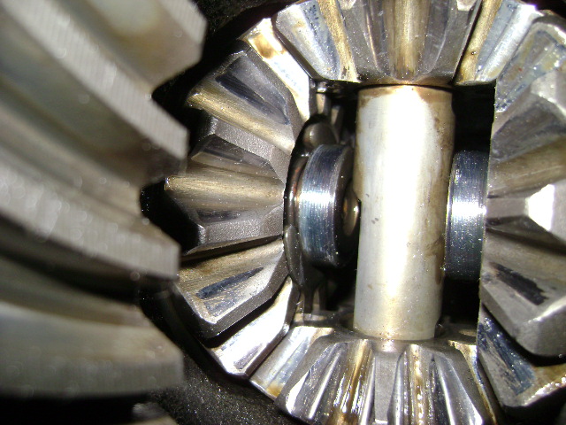

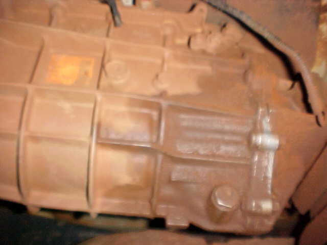

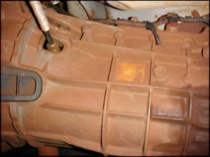

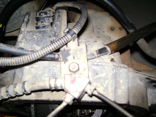

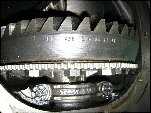

    Daniel. Aproveitando o assunto, tirei a tampa do diferencial e o óleo estava amarronzado, foto 2, muito ruim. Levantei uma das rodas e tirei a campana e verifiquei que não existe nenhuma válvula do ABS, só os caninhos metálicos do freio que chegam por trás dos burrinhos. Então, acredito que a tubulação da bomba do ABS (no cofre) está conectada ao sistema de freio lá por perto do cofre mesmo. O sensor do ABS, no diferencial deve ser o conector preto da foto n.1 no fundo.
    Resumindo: A leitura do ABS é feita pelo sensor no diferencial e a intervenção no sistema hidráulico dos freios é realizada no cofre mesmo. Certo ?
    Com relação a numeração que o Edindruder disse, é a da foto 3 ou 4 ?
    Outra coisa que percebí, foi uma pequena folga nas coroas de cima do rolete, foto 4. É normal ?
    Outra dúvida é se o óleo passa do diferencial para o eixo todo. Parece que só se for por dentro dos rolamentos ???

    O Visteon usa oleo 80W90, e o dianteiro Dana 35 tambem.
    abs

    Boa noite Allan. Aí o bicho pega...! Nas plaquetas presas ao diferencial está: 75W140, logo o mais próximo encontrado é o 85W140.
    Pelas fotos e números, é Visteon mesmo, né ? Não sei porque os fabricantes não colocam os nomes e modelos impressos no eixo ?

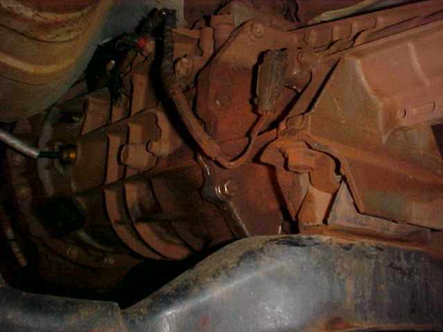

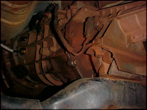

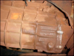

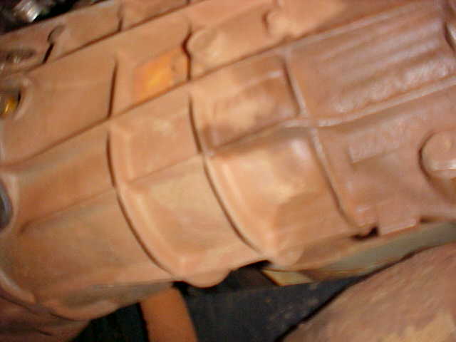

    Opa T.T. Rex - Tio Balú!
    A minha é uma Ranger 2.3 16V a álcool.
    No cambio não tem plaqueta de identificação.
    Coloquei algumas fotos do mesmo.
    Com as fotos, descobri que tem um vazamento, pode!!!!!
    Sobre o fluido ATF, a Esso tem uma ótima qualidade em todas as especificações!
    Se alguém puder me falar qual fluido, qual cambio e quantos litros vão, ficarei agradecido.

    Kim apesar do seu motor ser um duratec 16v seu cambio é (com excessão da caixa seca) o mesmo que o meu, só a numeração nào deve se ro M5R1
    um MAZDA
