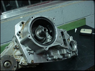

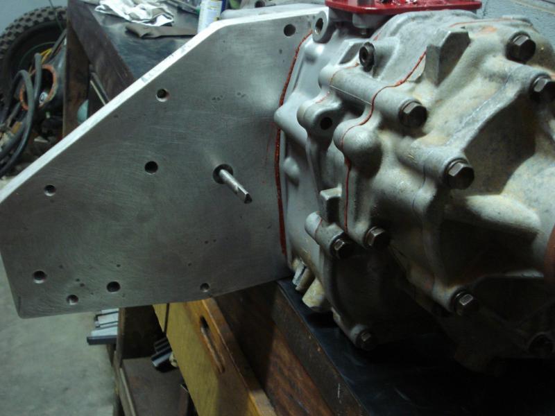

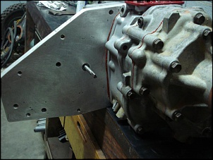

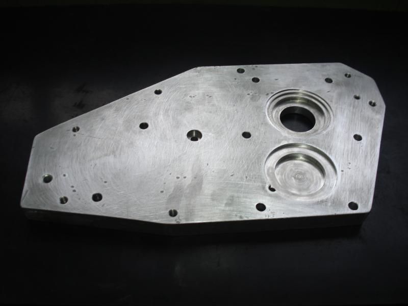

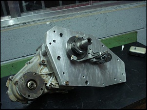

    Galera, segue fotos da Dual que tô terminando de montar com Borg Warner 1354 (2,48:1) + Hilux por engrenagem ( 2,28 ou 4,7 :1), falta só o acionamento da BW, tá ficando show!!
    1- Flange
    2- Eixo de saída da BW já modificado
    3- Viva Eletroerosão
    4- Flange + hilux
    Miniaturas de Anexos Miniaturas de Anexos Dual tcase (borg 1354 + hilux)-dsc04619.jpg   Dual tcase (borg 1354 + hilux)-dsc04622.jpg   Dual tcase (borg 1354 + hilux)-dsc04624.jpg   Dual tcase (borg 1354 + hilux)-dsc04630.jpg

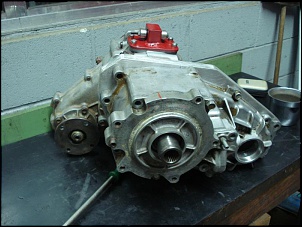

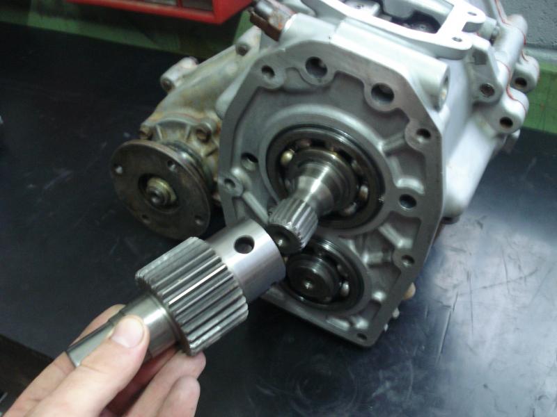

    Mais
    1- Eixo e sistema de engate BW
    2- Carcaça
    3- Pronto, tá montado
    4- Detalhe acionamento da BW
    Miniaturas de Anexos Miniaturas de Anexos Dual tcase (borg 1354 + hilux)-dsc04632.jpg   Dual tcase (borg 1354 + hilux)-dsc04633.jpg   Dual tcase (borg 1354 + hilux)-dsc04635.jpg   Dual tcase (borg 1354 + hilux)-dsc04634.jpg

    Carasuja, repare que só estou usando a reduçao da BW, a tração sai pela TC da Hilux
    Onde sairia o cardã dianteiro da BW vai uma tampa de alumínio, poderia até ter cortado essa "ponta" da carcaça.
    Miniaturas de Anexos Miniaturas de Anexos Dual tcase (borg 1354 + hilux)-borg-cut.jpg

    Super, pode sim montar no câmbio de Troller ou qualquer outro que já use Borg Warner, mas esse conjunto ai vai num CA ZF 4HP22
