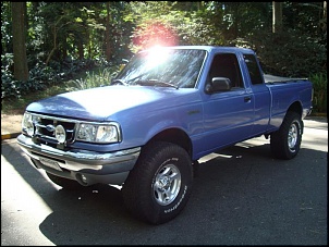

    Jose, tem uma Ranger com pneus 35, mas o BL foi de 11 cm.
    pode ver ela neste link http://amazonasjeepclube.com.br/foru...hp?topic=209.0
    Nessas fotos ainda esta com 33 mas foram trocadas para 35 sem mexer mas na suspencao nem no BL.

    essa ranger azul e do forista fcapitanucci, entra en contato com ele pra maiores informacoes...
    Miniaturas de Anexos Miniaturas de Anexos Ranger com pneus 35"-ranger-stx-blue.jpg
