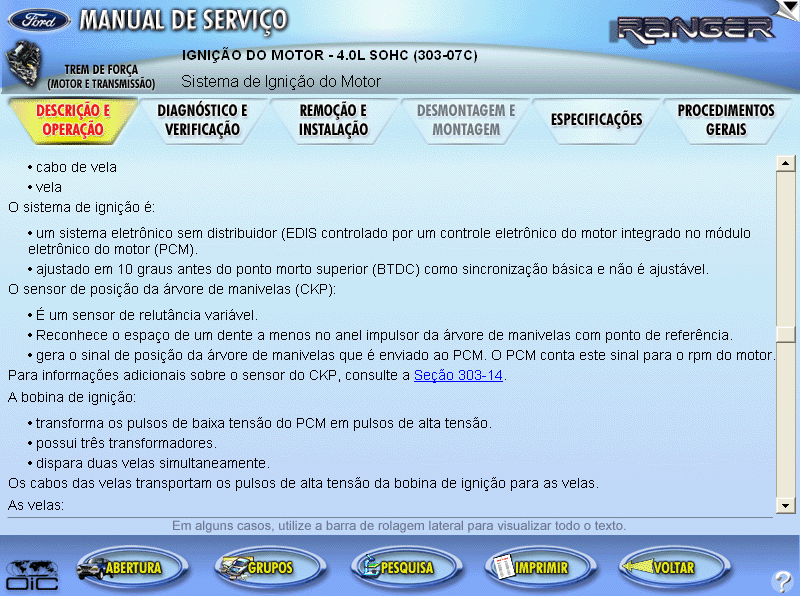

    Olá Vinícius,
    Vasculhando os meus manuais, achei o CD da Ford sobre o motor V6 4.0.
    Dei uma olhada na parte de ignição e não vi qualquer menção ao sensor CMP. Achei sim um tal de CKP (sensor de posição da árvore de manivelas), que é aquele que dá todo o sincronismo da parte de ignição e injeção.
    Confira na figura abaixo a parte que fala sobre o avanço inicial da ignição. Numa mensagem anterior eu havia "chutado" de 8 a 10 graus. O valor correto é 10 graus. Chutei quase na mosca.... rsrsrsr
    Não há qualquer menção também para desligar nada antes de verificar esses 10 graus (com a luz de ponto), já que se trata de uma ignição estática, onde o avanço da ignição em função da rotação é dado pelo mapa de calibração da CPU (ECM = centralina = caixa preta...)
    Se o seu motor está fora de ponto (se é que isso é possível) pode ser devido ao sincronismo incorreto entre virabrequim e comando de válvulas ou à montagem incorreta do sensor do tipo hall, que fica próximo a polia dentada (roda fônica) do virabrequim. Existe uma parafuso allen (se não me falha a memória) que fixa o suporte do sensor (CKP) no bloco do motor.
    Desejo boa sorte.
    Octávio

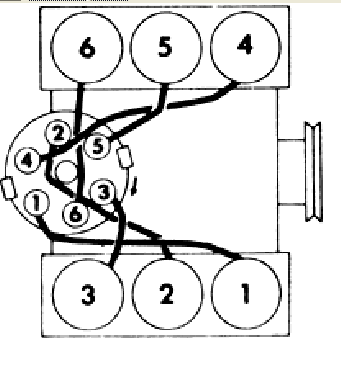

    Eu de novo,
    Cara, vc está com sorte e eu estou com tempo disponível para vasculhar os meus guardados. Achei a ordem de ignição do V6. Repare que o desenho apresenta distribuidor (o que não é o seu caso), mas a disposição dos cilindros é a mesma.
    Me lembrei de uma coisa que pode ter causado erro na hora que vc foi verificar o ângulo de avanço inicial. Todos os motores que possuem polia dupla balanceadora (com borracha entre o cubo e a parte externa) podem com o tempo apresentar deslizamento de uma parte em relação a outra. Isso é mais comum do que se pensa. Acontecia nos Opalas 6 cil, no MWM Sprint 6 (chegava até soltar) e por ai vai....
    Se o seu mecânico está se baseando pela polia para acertar o ponto do motor, pode estar errando feio........
    Outra, se ele usou a marca "OT" na polia para acertar o sincronismo entre o comando e o virabrequim, ai errou mais feio ainda.
    Nota: Não estou afirmando que a sua polia "correu" nem que o seu mecânico se baseou por ela, são apenas suposições, ok?
    Bem, são mais algumas dicas para vc tentar solucionar o seu problema.
    Há pelo menos umas 10 causas para esse revertério que acontece com o seu V6.
    SDS,
    Octávio
