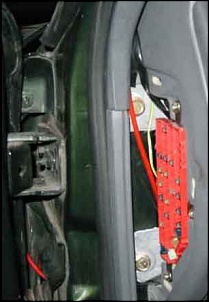

    Onde voce instalou o reloginho? To querendo botar um, mas não sei onde colocar ele no painel.
    Se tiver foto, melhor ainda!
    Ojaneri, ai vão:
    Miniaturas de Anexos Miniaturas de Anexos -saida-do-coletor_114.jpg   -passagens-para-o-tubo-do-ma_425.jpg   -manometro_848.jpg

    Valeu pela foto Walter!
    To me animando a instalar, mas vai ser um da Cronomac..ja tenho os da Cronomac no meu Samurai, e alem de mais baratos, eu achei eles bons !
    E a instalação é pnp, ou seja, é so puxar a tubulação e ligar no coletor?
    E como ta a Ranger com 1.4 no turbo, muita diferença?
    Ojaneri, o manômetro que usei, um Shutt que é fabricado pela Cronomac, também.
    Citação Postado originalmente por ojaneri
    Sim , na mesma saída que vai pra bomba injetora. Tive que comprar um olhau pra ligar o tubo e trocar o parafuso origina por outro um pouco maior.
