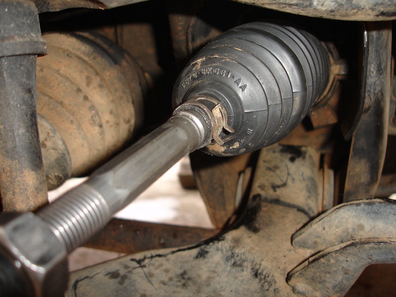

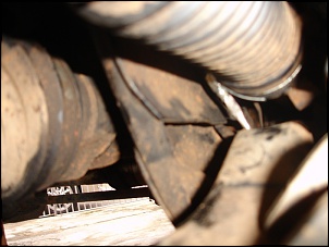

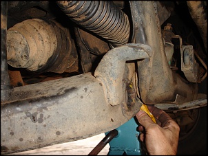

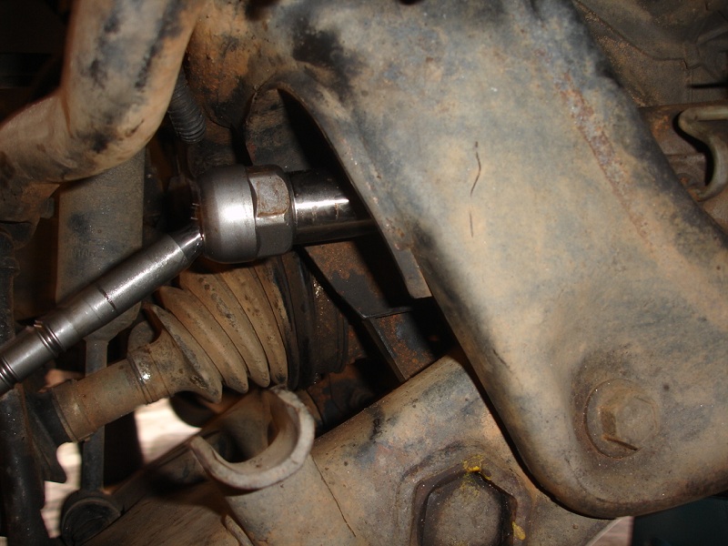

    Acabei de trocar os braços axial da direção, o serviço é mais fácil do que eu pensava, em 1h30min os dois lados estavam novos!
    Tanto na 22mm como na 42mm utilizei uma chave inglesa, se virar o volante até o final de curso o espaço é mais do que suficiente.
    Edintruder,
    Você está me devendo um prêmio, pois consegui colocar abraçadeiras de ferro com aperto por parafuso.
    Segue fotos para eventuais consultas de espaço disponível e de como colocar e apertar a abraçadeira.

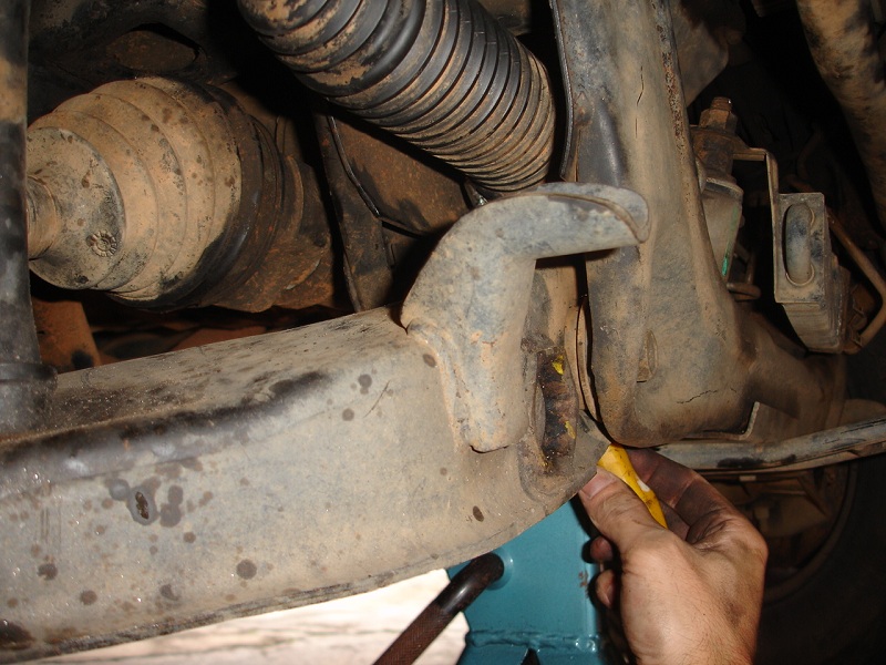

    Faltou a ultima foto.
