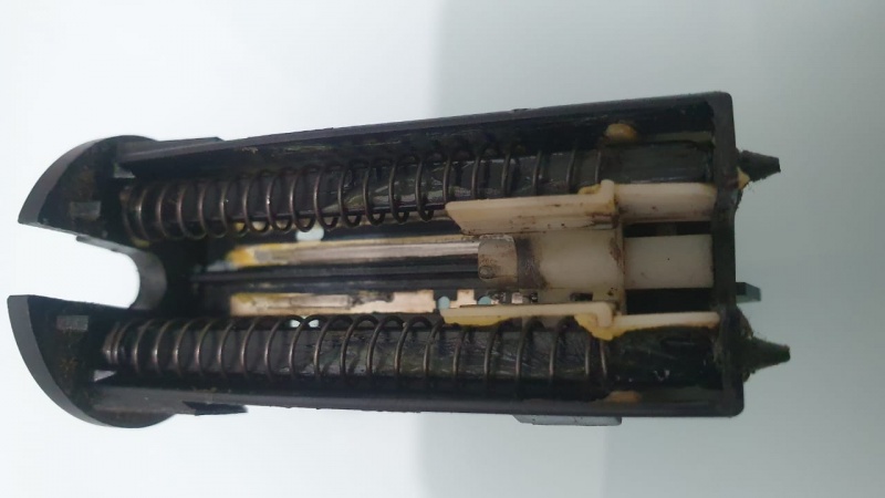

    Pessoal, quero também agradecer a todos do fórum. Abri o sensor da embreagem, as molas estavam em pedaços, segui as recomendações do colegas, limpei, troquei as molas e instalei! É inacreditável, acabaram os trancos na 4 e 5 marcha. Ficou muito melhor de dirigir! Obrigado

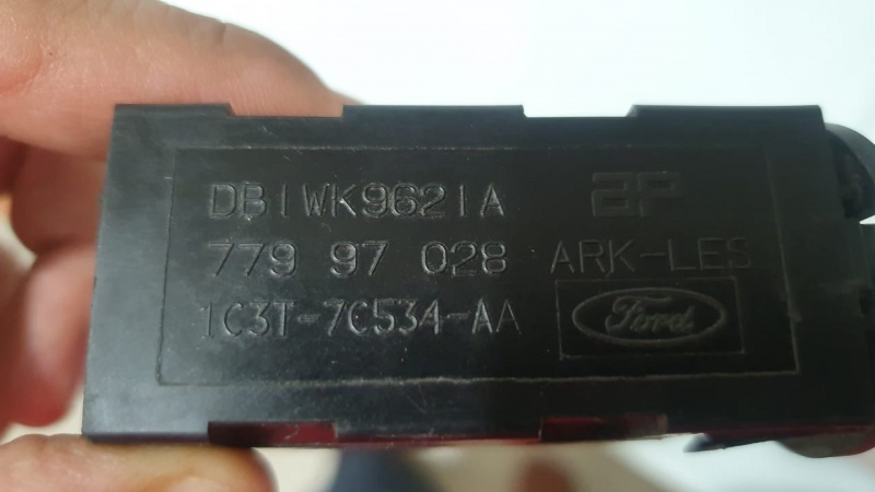

    3 Anexo(s)
    Anexo 569687Anexo 569688Anexo 569689
  • 13/11/2019, 20:08
    Coophamat
    Postado originalmente por jrsshark Ver Post
    Ele tem a posição certa de encaixar, ele trava no cilindro do pedal. Mas se eu fosse você não limparia ele não, só montaria ele no lugar da forma correta. O meu da primeira vez que mexeu na embreagem, o mecânico não montou corretamente, foram três voltas a oficina, até que eu resolvi mexer e consegui instalar ele corretamente, eu limpei aquela graxa e remontei com óleo Singer, tudo certinho, porém desde então ela ficou dando uns trancos quando acelera ou tira o pé do acelerador.

    Mola do sensor
    Pessoal, tive o problema com o tal sensor e consequentemente o não acionamento do 4x4 LOW, efetuei o procedimento aqui de retirada e limpeza, as molas estavam esfareladas mesmo.
    Não achei em casa de peças pra vender, mas por insistencia, fui na Leroy Merlin na sessão de ferragens pra ver se achava algo que contivesse uma mola similar que eu pudesse retirar e colocar no sensor, pois acabei achando.
    Comprei um "reparo c/mola para Porta tipo Camarão" REF. 78990499 MARCA BETTER'S, ele tem 2 molas na mesma peça, custou R$ 11,00.
    O sensor ficou operando 100% agora. Então é procurar esse reparo (dessa marca ou outra) e tirar as molas.
    Espero ter ajudado.
