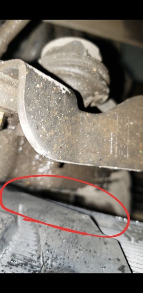

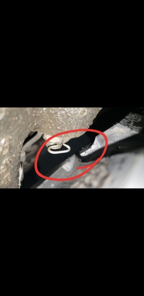

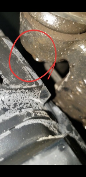

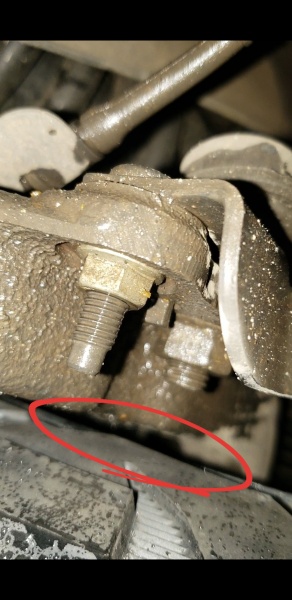

Senhores,
Havia me esquecido das fotos. Seguem.
Anexo 567041
Anexo 567042
Anexo 567043
Anexo 567044
Anexo 567045
Abraço,
Miranda
