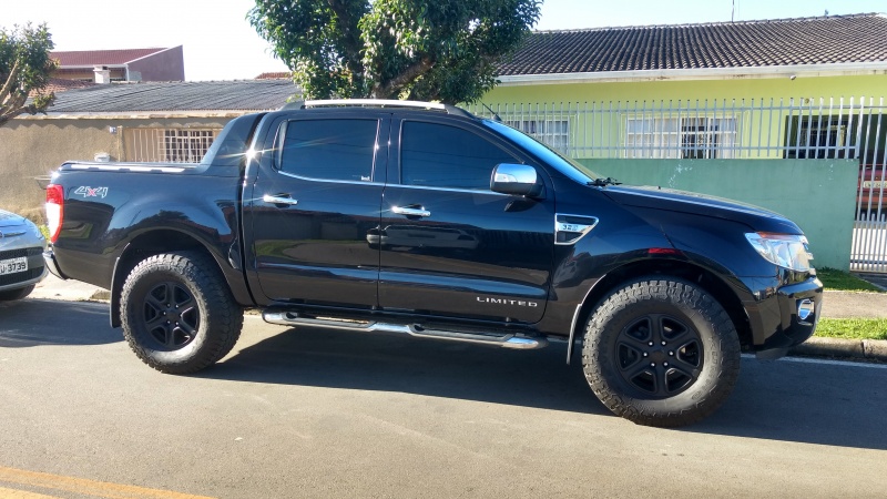

ola amigos, então... coloquei pneus 315 na minha Ranger, antes de colocar os mesmo fiz varias pesquisas, mas sempre houve opiniões diferentes, pois bem, quase desisti de colocar os pneus, pois nao estava convincente de colocar os pneus 315/70 R17. Bom resumindo, acordei um dia com a macaca e comprei os pneus e coloquei na minha Ranger, ficou animal a caminhonete, percebi que nao precisava mexer em nada na suspensao, a unica coisa que atrapalhou foi o plastico do para-lamas dianteiro que pegava quando eu virava....pensei em tirar, mas só pegava uma ponta por dentro! então cortei um pedaço com serrinha por dentro e nem aparece que foi nada modificado.
enfim, se tiver duvidas mando fotos pelo wats para mostrar como ficou um espetáculo.
Mas sem precisar, vou erguer ela, para deixar mais Bruta!!!
Anexo 549016
Tche, poderia me mandar umas fotos de como que ficou a Ranger com os pneus 315 e do plastico que tu cortou.

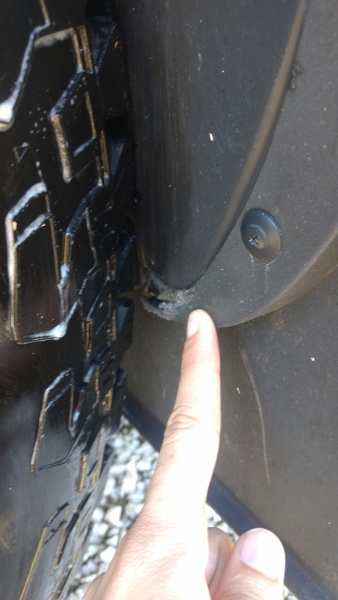

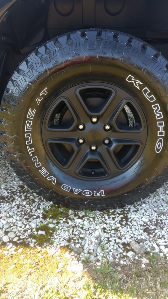

Anexo 551532Anexo 551533segue a unica parte que tive que cortar no para-barros dianteiro, nao fiz nenhuma adaptação, outra coisa, coloquei pneus kumho, pois a sua durabilidade é muito maior que os BF GOODRICH, pois já usei e durou pouco, alem do mais que hoje os BF virou modinha e estão muito mais caro. Estes é meu segundo jogo da KUMHO, como viajo muito, faço em media de 1500 à 2000 por semana, estou muito satisfeito até pelo custo beneficio.
