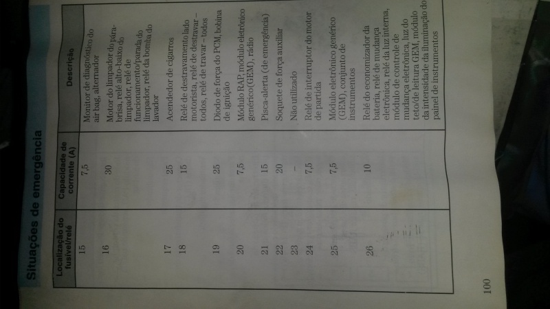

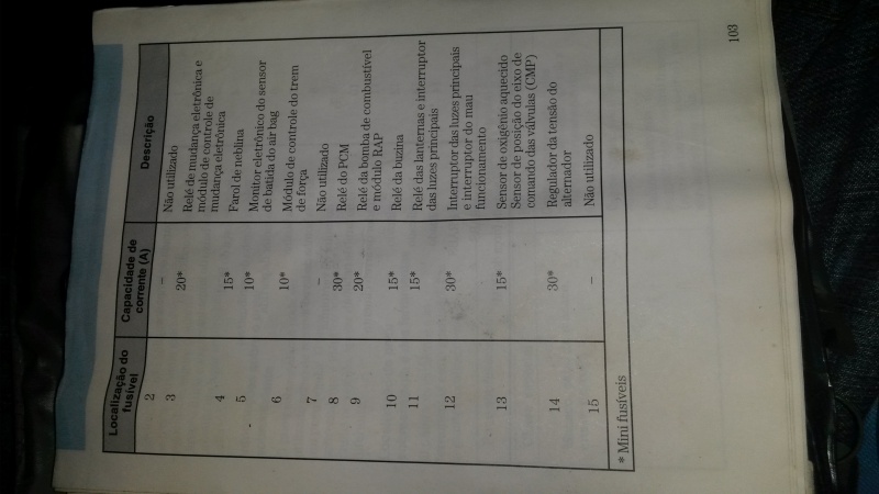

    Alguém sabe me responder onde fica o fusível do limpador de pára-brisa ??? Caixa que fica dentro do carro ou no cofre do motor? E o número do fusivel!!! Grato a quem responder! (Ranger 2001 diesel 2.5)
  • 11/01/2016, 01:27
    RODOLFO RODRIGUES
    7 Anexo(s)
    Postado originalmente por Mario Junior Simoes Ver Post
    Anexo 520005Anexo 520004Anexo 520006Anexo 520007Anexo 520008Anexo 520009Anexo 520010
    Vê se te ajuda acho que é fusível 16
