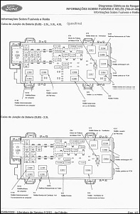

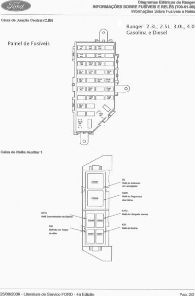

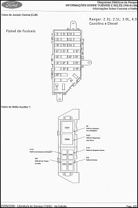

    Question Caixa de distribuição elétrica.
    Pessoal, na Caixa de Distribuição Elétrica (CDE) da minha Ranger(diesel-2000-CD-4x4) está faltando os seguintes fusíveis, relês e diodos(vide fotos anexas):
    Mini Fusíveis - 1, 2, 5, 6, 7, 8, 13, 14, 15
    Relês: 4, 5, 10, 11, 12 (nesta caixa não existem o 13 e 14)
    Diodo: 2
    São da PCM: diodo(2), relês(4) e minifusível 6 e 8. Seriam do 4WD ?
    Da buzina: relê(7) Nota: a buzina está funcionando normalmente.
    Bomba de combustível: relê(5) Nota: a minha Ranger não tem bomba de comb. elétrica.
    Sem esses componentes, deixaram de funcionar: 4WD, high e low, e a luz do painel fica piscando; a luz ABS fica aceza, e já percebi que o ABS não está funcionando.
    O mini fusível 3: Relê e mudança eletrônica e módulo de controle de mudança eletrônica, é do 4WD ?
    O motor está ligando e funcionando normalmente.
    Nota: Ao lado da foto, a Caixa de Distribuição Elétrica do manual que tenho. As outras são das 2.3L, 2.5L, 3.0L e 4.0L gasolina, que são um pouco diferentes.
    Já o Painel de Fusíveis parecem ser iguais para todas, diesel ou gasolina.
    Anthon
    Miniaturas de Anexos Miniaturas de Anexos -ranger-caixa-de-distribuicao-eletrica-2.jpg   -ranger-caixa-de-distribuicao-eletrica-diesel.jpg   -ranger-caixa-de-distribuicao-eletrica-gasolina-2.3l-2.5l-3.0l-4.0l.jpg   -ranger-painel-de-fusiveis.jpg   -ranger-painel-de-fusiveis2.jpg

    Citação Postado originalmente por Anthoniusnikos Ver Post
    Anthon, o que exatamente vc precisa? Vc retirou alguns componentes ou passou a apresentar estes problemas e vc acha que é a ausencia destes componentes?
    abs
  • #78
    O diodo da PCM não passava corrente em ambos os lados, daí retirei. Também retirei o relê 4 e os fusíveis 6 e 8 que no Manual diz serem do PCM, porém o 4WD deixou de funcionar. Daí vem minha dúvida: - O módulo PCM fica no cofre e atrás do motor, e com esse módulo desligado o motor da viatura não funcionaria. Certo ? Então, acho que todos os componentes ausentes são do 4WD, porém o mini fusível 3, que é do relê de mudança eletrônica e módulo de controle de mudança eletrônica, está no lugar e bom.
    Você poderia me confirmar os fusíveis, relês e diodos do 4WD ? E também os do RABS ?
    Anthon

    Anthon,
    alguns tipos de diodos não dá pra testar com um ohmeter comum. Pra este motor funcionar ele necessita apenas de 12v no solenoide do diesel. A unica informação que tenho sobre fusiveis etc, é o que consta no manual.
    Vc tá com problema onde?
  • #80
    Obrigado Allan. Comprei um multímetro que faz o teste em diodos, transistores e outros semicondutores. O teste consiste na queda de tensão direta. Se o diodo estiver bom(junção de Si), a queda de tensão direta fica en torno de 0,5 a 0,8 V. Se o diodo estiver aberto ou com polaridade invertida o display(LCD) mostra 1. Para um e outro caso troca-se de posição das pontas de prova.
    Com relação a PCM é que me parece que o Manual foi mal traduzido, e isso é que eu queria discutir. Parece que existe uma confusão em PCM(módulo do motor diesel) e o módulo da tração 4x4(4WD). Pelo menos no Manual que tenho.
    Exemplo: Mini fusível de número 3, de 20A e descrição: Relê de mudança eletrônica e módulo de controle eletrônica. O que componente se refere esta descrição: PCM ou 4WD ?
    Anthon
