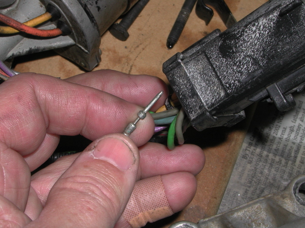

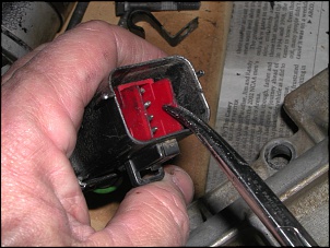

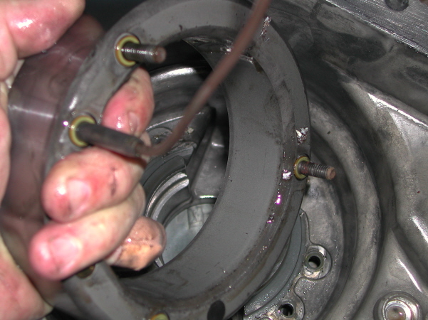

    De manhã darei uma olhada na minha e vejo se o chicote é igual, porém não pode ter nenhum fio solto não. Talvez esse seja o problema na sua Ranger.
    Citação Postado originalmente por Nuno Ver Post
    Comprei ela a 1 ano e meio e quando comprei sai para testar a criança e estava tudo perfeito, entrava o 4x4, a reduzida tudo ok.
    Olá, Nuno.

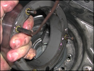

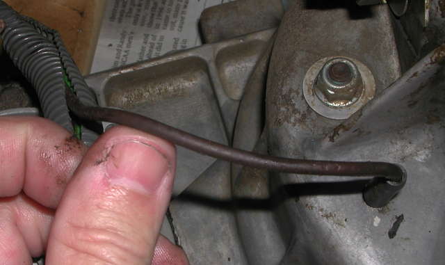

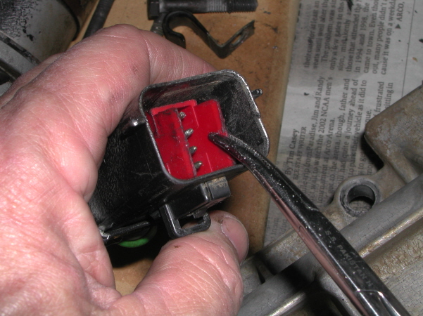

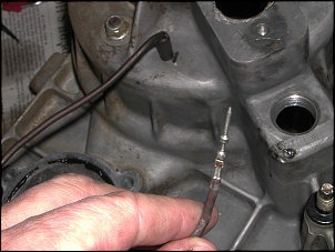

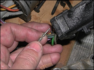

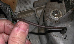

    O que me espanta é ter funcionado antes. Aquele fio marrom é o que alimenta a bobina eletromagnética interna da TCase que acopla a tração dianteira. Com ele desconectado, o motor de acionamento gira normalmente de LOW para HIGH, empurrando o garfo e desengrenando a reduzida, mas não vai acoplar o eixo movido e, portanto, não vai ter tração na dianteira.
    O problema é que, se não tem a outra ponta do fio marrom "sobrando" na TCase, vai ter que abrir para soldar lá dentro, na bobina...
    Sempre que retirar o motor de acionamento, tem que cortar este fio marrom, ou soltar o pino de encaixe dele no conector, puxando a trava vermelha e empurrando o pino. A não ser que já tenha instalado um conector macho-fêmea nele.
    Outra coisa: Quando aciona o 4x4, aquele fio é energizado pelo GEM. Como ele está solto e com a ponta desencapada, se ela encostar em qualquer parte, vai fechar curto e queimar o fusível.
    Dá uma olhada nas foto para identificar a ligação do fio.
    Boa sorte.
    Márcio
    Miniaturas de Anexos Miniaturas de Anexos -4405-79.jpeg   -4405-80.jpeg   -4405-81.jpeg   -4405-82.jpeg   -4405-85.jpeg

    Essas fotos que você postou não é de Ranger não ou pelo menos é muito diferente da minha.

    Pelo que eu sei na CT da Ranger só tem os fios do motor elétrico que no seu circuito de funcionamento faz o acoplamento para o cardam dianteiro.
