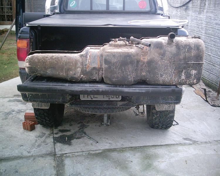

    Postado originalmente por Walter L. L. Casitta Ver Post
    Ainda não tinha visto esse tanque desmontado. Como ele é grande! não? :mrgreen:
    http://www.4x4brasil.com.br/forum/at...7&d=1215360687
    Onde essas duas mangueiras q devem ser do respiro são ligadas?

    Postado originalmente por Ranger2006 Ver Post
    e naquela tampa que parece tampa de tambor de leite, não boto fe que entre sujeira por ali naum........
  • 14/07/2011, 14:54
    RGamaJr_4x4
    Postado originalmente por dudu83 Ver Post
    Acho que não entra sujeira, do contrário vazaria diesel, considerando que aquilo está na parede lateral do tanque.
    Se é que realmente aquilo é uma tampa... quem já baixou o tanque pode nos dizer?
