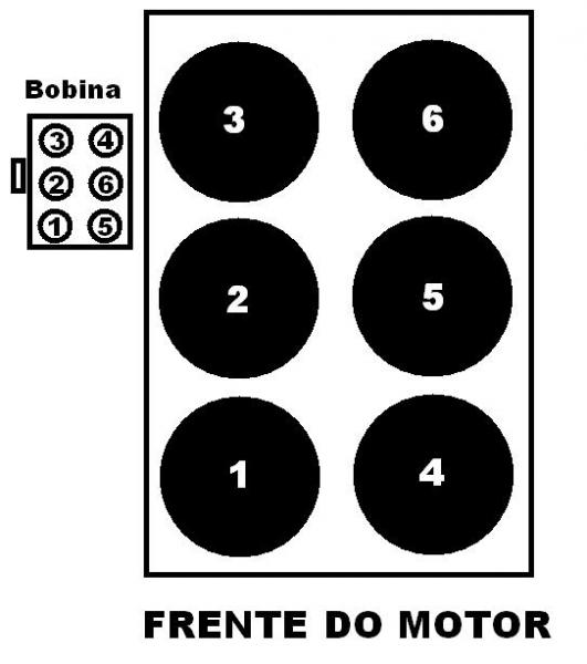

    olá amigos..estou com um probleminha ..tenho uma ranger 99 6 cilindros,o que acontece,minha ranger estava falhando e bebendo muito ,bom como ela está á alcool e nunca tinha trocado as velas resolvi trocalas....até aí tudo bem ,ao retirar cabo por cabo percebi que todos os cabos de vela estavão com zinabre e alguns já todo rachado resecado,comprei um jogo de cabos ngk,correto,´fui trocando 1 á 1 correspondente á cada cilindro,só que os cabos que estavão nela os antigos erão de silicone e + compridos ,conclusão no 4 cilindro perdi a contagem dos cabos e acho que inverti algum cabo ,pois a caminhonete pega mais fica falhando ,gostaria de saber se alguem pode me ajudar com a contagem dos cabos da bobina até as velas......minha bobina é uma só inteira com 6 bicos ,tres do lado da transmição e 3 do lado do coletor...até aí tá serto agora como eu fasso a contagem dos bicos da bobina com as velas por onde comessa a contar .....?????abraços á todos vcs amigos.....

    Olá, Marcos.
    Na minha Explorer (V6 4.0), que também usa bobina única, a ligação dos cabos é conforme o esquema anexado. Experimente e veja se dá certo.
    Boa sorte,
    Márcio
