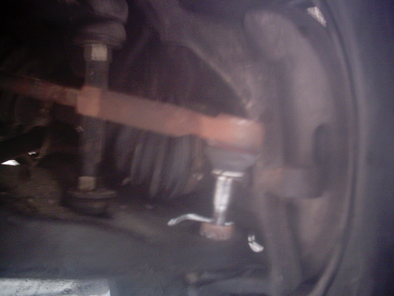

    A Femil etou andando sem a barra estabilizadora há meses e digo que pouco muda o comportamento dinâmico em curvas, porém no caso da Ranger tem que andar com ela sempre ok, pois o risco de capotamento pela falta da barra aumenta muito. A Ranger sem a barra deita muito nas curvas.
    As bieletas que menos me incomodaram foram as que eu fiz em casa com uma barra rosqueada de cerca de 1/2", um pedaço de cano de espaçador, porcas para ajustes, arruelas para encosto das buchas e buchas de amortecedor do opala cortadas ao meio. As buchas duravam cerca de 30000km de buracos, trocava as buchas e pronto.
    Voltei pro modelo original antes de vender a Ranger.
