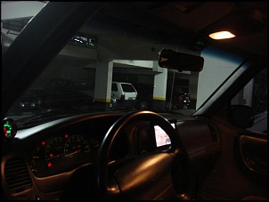

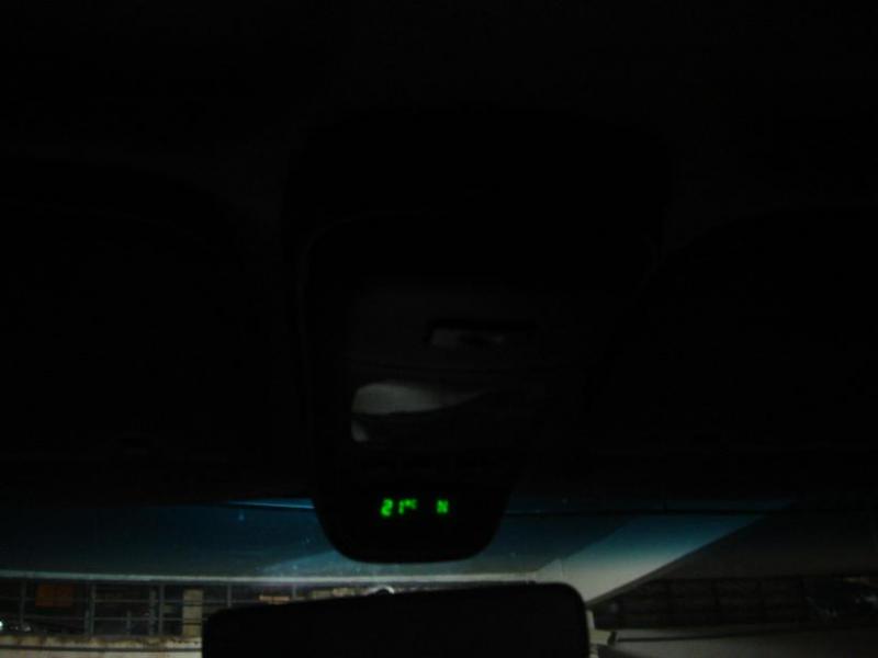

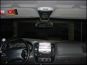

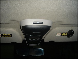

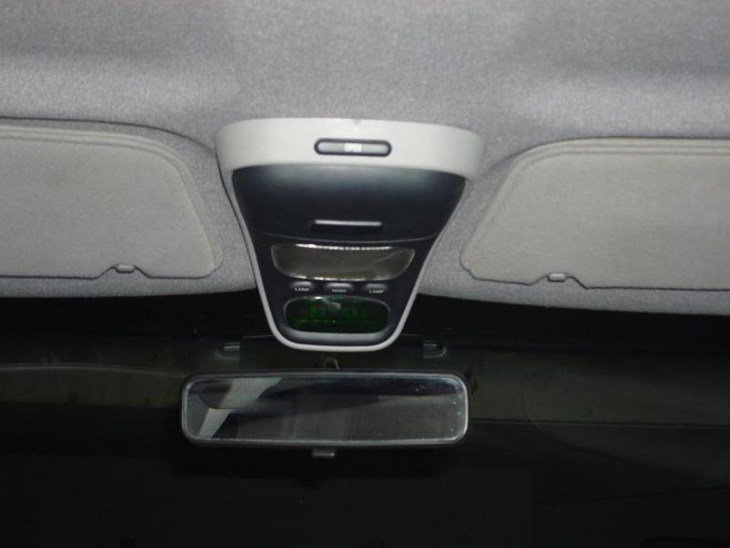

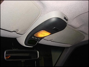

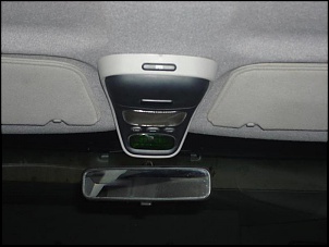

    Console de teto instalado...
    Como previsto, instalação limpa e sem problemas... Tudo funcionando no console: luzes, bússola, termömetro... Acabei de adaptar o controle da garagem, pois são dois botões distintos, uma pra porta de entrada e outro para a saída. Deu um pouco de trabalho, mas funcionou. Os porteiros tão achando que sou louco de tanto ir até a porta e voltar com a camionete... ehehhehhe...
    Andando, a bússola me parece bem afinada. Na configuração usei a área 10, selecionável através do botão "mode".
    O termômetro é que tá marcando a menos sempre. Alguém tem alguma dica se tem forma de regulagem?
    Abraço a todos!

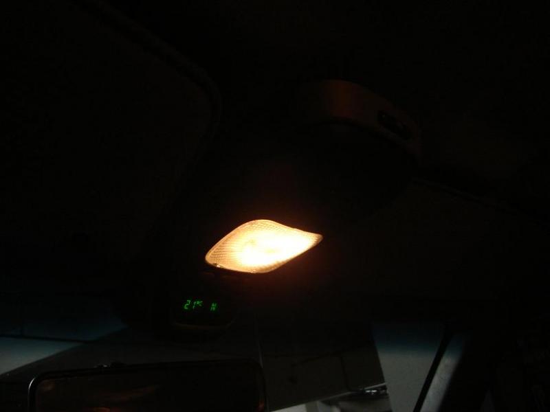

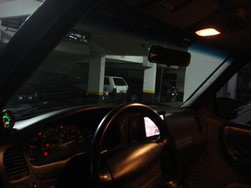

    Outro ponto bacana é o tanto que a cabine fica iluminada com as portas abertas... Gostei disso!

    Olá, Rafael.
    Parabéns pela instalação, ficou ótima. Que eu saiba, não há regulagem. Também não reparei se há algum varistor ou reostato na placa, para ajustar o sinal. Mas acho pouco provável.
    Um abraço.
    Márcio
