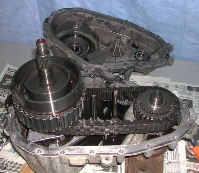

    Olá, Osvaldo.
    Não tenho experiência no assunto, só o que pesquisei em sites, manuais e a prática de ter reparado a Tcase da minha Explorer. E baseado nisso continuo afirmando que não é comum dar problema na corrente. No mínimo, não é comum relatarem este problema.
    Acho que é uma boa oportunidade para aprender. Se você tiver tempo, paciência e vontade, poderia me esclarecer alguns pontos que não entendi ou que discordo? Por favor, não pense que estou sendo irônico, minha intenção é realmente entender e discutir seu argumento:
    Citação Postado originalmente por Osvaldo Gomes Ver Post
    A corrente estraga sim ! ela tem 31 gomos, cada um com dois pinos que fazem a articulação, são então 62 pinos em 62 furos.
    Claro que a corrente, como qualquer outro componente, pode ser avariada – mas é comum acontecer? Em quais circunstâncias?
    Cada vez que é submetida a uma sobrecarga, ela estala, indicando que a corrente pulou os dentes da engrenagem motora (fica do lado do eixo cardã traseiro)
    Mas qual sobrecarga? A princípio, a corrente só é exigida com o acionamento do 4x4 que, no caso da Ranger, nem é automático (TOD). O esforço na corrente só ocorre nas situações de acionamento do 4x4 - e a corrente é dimensionada exatamente para isso.
    Não concordo que os estalos indiquem que a corrente pulou. Estalos na Tcase são normais devido ao acoplamento das engrenagens. Estalos anormais podem ser do encaixe da corrente na engrenagem ou mesmo das esferas do acoplamento magnético. Quando, e se, a corrente chegar a pular os dentes da engrenagem, é mais provável que provoque um problema agudo (quebra) do que crônico (desgaste ou folga).
    até que se crie uma folga tão grande que ela começa
    a raspar a carcaça, garfo (que é de nylon etc.).
    Da engrenagem movida (menor) até carcaça tem uns 20mm de espaço livre. O garfo não é de nylon (só as guias), e não fica no mesmo plano que a corrente - não tem como raspar a corrente no garfo, talvez no eixo.
    Imagine uma folga de 0,3mm por pino X 62 pinos.
    Num pino de cerca de ¼”, uma folga de 0,3mm representa 5% - o que é excessivo e só ocorreria com bastante tempo de uso severo, lembrando que é uma folga "extra", que se somaria às folgas normais (ajuste deslizante).
    Mesmo assim, teríamos: 0,3mm x 62 = 18,6 / 2 = 9,3mm => O que ainda é a metade dos 20mm de espaço livre entre a engrenagem e a carcaça da Tcase. Sem contar que esta folga de 10mm (soma de todas as folgas dos pinos) aumentaria o comprimento da corrente, formando um arco. O comprimento do segmento de reta seria ainda menor.
    Usar a caminhotene nessa condição vai fazer com que a corrente acabe desgastando o garfo.
    Acho que não. Aliás, mesmo que a corrente chegasse a raspar na carcaça, isto não seria um problema em si.
    Acho que uma folga dessas só ocorreria por fadiga - uso constante do 4x4 e em condições severas. Mesmo com acionamento do 4x4 em piso seco, seria mais provável quebrar o disco da embreagem magnética (ball ramp) do que gerar folga.
    Por favor, se possível, indique na figura da Tcase onde a corrente rasparia.
    Um abraço.
    Márcio
    Miniaturas de Anexos Miniaturas de Anexos Corrente da caixa de transferencia da Ranger...-tcase-view-2.jpg   Corrente da caixa de transferencia da Ranger...-tcase-view-1.jpg   Corrente da caixa de transferencia da Ranger...-ball-ramp-broken.jpg

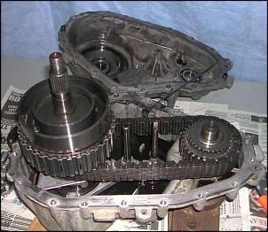

    Na primeira foto da esquerda, o eixo maior é o que sai para o cardam traseiro?
    Não tens uma foto com o conjunto montado apenas sem a tampa?
  • #21
    Olá, Edin.
    Sim. O eixo com uma planetária no fundo é o que vai para o cardan traseiro. E na outra foto, o que parece um rolamento com blindagem é o acoplador magnético.
    Miniaturas de Anexos Miniaturas de Anexos Corrente da caixa de transferencia da Ranger...-4405-14.jpeg   Corrente da caixa de transferencia da Ranger...-open-view.jpg   Corrente da caixa de transferencia da Ranger...-internal-view-2.jpg

    dentro da caixa
    acho bem dificil ter um problema nessa caixa, e do lado de dentro...
    peças temperadas como pinos e engrenagens tem a particularidade de quebrar, e nao desgastar. É "0" ou "1"... quebrado ou funcionando.
    quando muito, o Rafael tem um parafuso rolando dentro do oleo, ou mesmo um rolamento com problema do lado externo... Mas raspado de corrente na caixa em si, acho que nao.

    Citação Postado originalmente por dudas_308w Ver Post
    sds
    É isso aí. A prova de fogo será na desmontagem, mas eu imagino que o problema seja simples de resolver.
