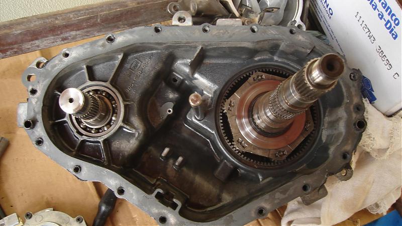

    para quem acha que a corrente não estraga, veja esta foto, é a mesma corrente !! e as três estão ruim... raspando na carcaça...

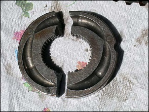

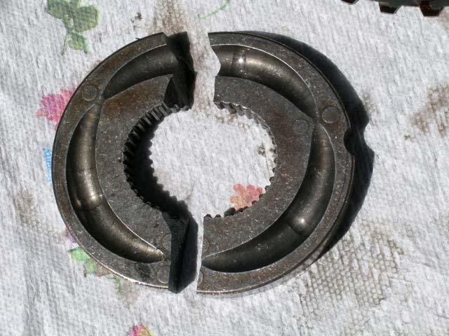

    Boa tarde To com esse problema troquei a corrente e ao montar quando testar quebrou essas mesmas engrenagem oque posso fazer pois não To conseguindo achá-la

    Joelson, tem no mercado livre aos montes para vender.
    Procura pelo vendedor "Só Ford".
    Ynaue, a culpa dessas correntes com excesso de folga deve ser pelo uso de óleo errado na caixa. Erro mais comum.

    Levei a minha ranger num mecânico meia boca... E por causa do bolachao ele desmontou a caixa e não viu q o barulho era realmente no bolachao.. E oq ele fez? Condenou a minha crrente original e colocou uma de marca inferior...(marca da corrente era uma tal de frontier). Nunca mais prestou a caixa... Troquei o caradan.. Levei em outro mecânica.. Condenaram a caixa satélite e engrnagens da corrente...e a corrente com menos de 2000km rodados sem utilizar o 4x4 já estava com uma enorme folga.. Trocaram ela tbm e por conhecidencia colocaram a mesmo marca.... Menos de 500 km de uso.. Liguei o 4x4 o mesmo defeito denovo. Parecia q a corrente pulava as engrnagens.. Um pesadelo total.. Ñ quis rodar mais para ñ gastar muito denovo .. Procurei outro mecânico.. Ele andou nela e disse sem exitar vc colocou corrente paralela e me falou aate a marca.. Cai o queixo..ele falou q era so colocar uma original. Tem uns 500km q coloquei e ate agora não apresentou nenhum problema.. E utilizei um pouco a mais 4x4 pra testar.. Estou na torcida pra q ñ aconteça mais nada pq já gastei 5pila...por conta de um erro do primeiro mecânico q levei.(era so o bolachao) ALGUÉM AI DA GALERA JÁ TEVE ESSE PROBLEMA?

    Tenho dores de cabeça com essa po$#@ de caixa, um ano e meio atras gastei uns 2500 reais. Trocado eixo principal, corrente, roda dentada do eixo principal, buxas do garfo, bomba do óleo. E dps desse periodo de uso sem intensidade do 4x4 apenas em estradas de terra com brita solta, voltou a apresentar estalos. Corrente nova marca borg warner.
    Estou indgnado com isso. Sei que pode ser vários problemas, mas dentro dessa caixa por menor que seja o problema ele sai caro!

    Francisco, pode ser ainda a luva dentada que fica no fundo da caixa, que engata a reduzida ou normal. Confere ainda se o flange do cardam dianteiro está bem firme Puxa ele para fora da CT e veja se está firme ou corre nos rolamentos.

    Não Francisco, é a peça que vai no fundo da CT e tem um disco aonde encaixam os guias do garfo da reduzida no fundo da caixa. Tem casos que essa peça empena ou apresenta desgaste acentuado. Mas tem que olhar bem para não trocar peças desnecessárias.
