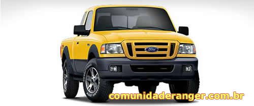

    Vcs ja viram aquela Ranger que aparece na pagina inicial do Mercado Livre? Fazendo propaganda do anuncio de carros? É uma FX4? Queria meu carro assim. Que vcs acham?
    A FX4 é linda... meu sonho de consumo quando tinha a Ranger era pintar ela de amarelo e deixar igual a essa:
    Miniaturas de Anexos Miniaturas de Anexos Preciso Farol e grade Ranger-f12.jpg
