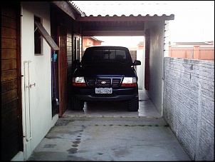

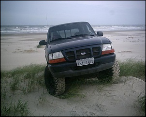

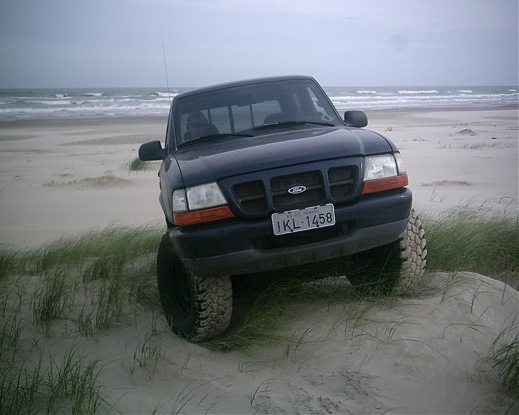

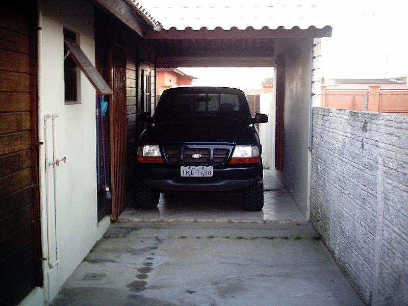

    Na minha coloquei uma tela de alumínio de antena parabólica na grade do motor, basta pegar estrada pra encher de insetos grandes nela.
    Não sei se dá para notar direito nessas fotos.
    A foto que está na "garagem" foi um dia antes de instalar o BL, por isso está baixinha... (muito estranho, não é?)

    Gostei da idéia de usar tela de antena parabólica, me parece perfeita.
    E quanto a possibilidade de colocar de forma que possa ser removida facilmente?
    Eu vou bolar um geito, se der certo posto.

    Eu fiz umas travas com pregos 17x27 cortados na medida e massa plástica nos vãos dinternos da grade de plástico. Daí amarrei a tela com arame por trás (da grade). Se quiser tirar é só cortar os arames. Hoje eu dobraria e colaria com durepóxi por trás (da grade)!
