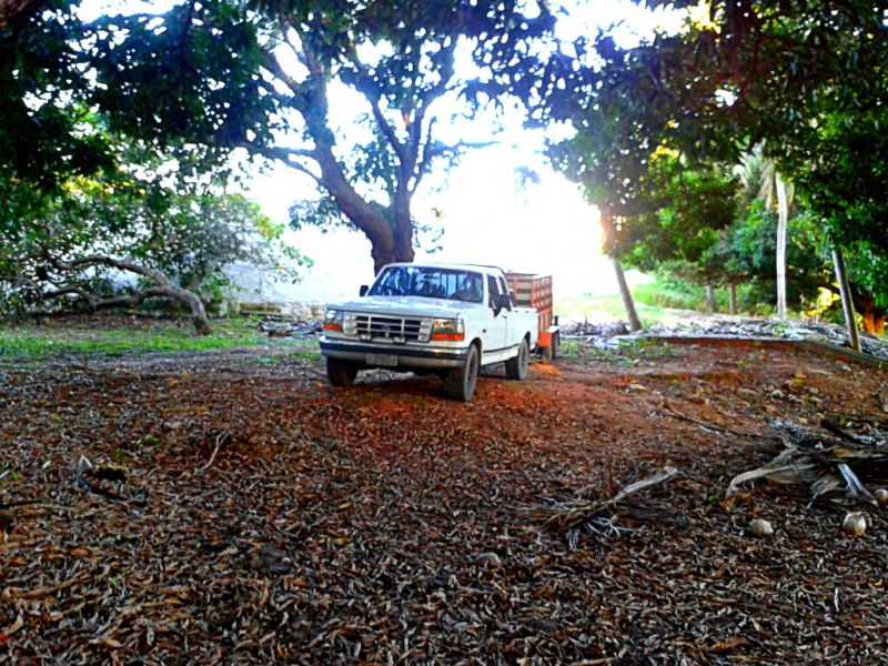

  • #48
    16/06/2014
    natal/RN
    16
    Ai uma foto dela que achei fuçando o pc.
