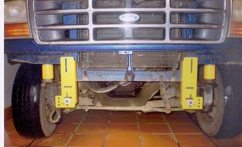

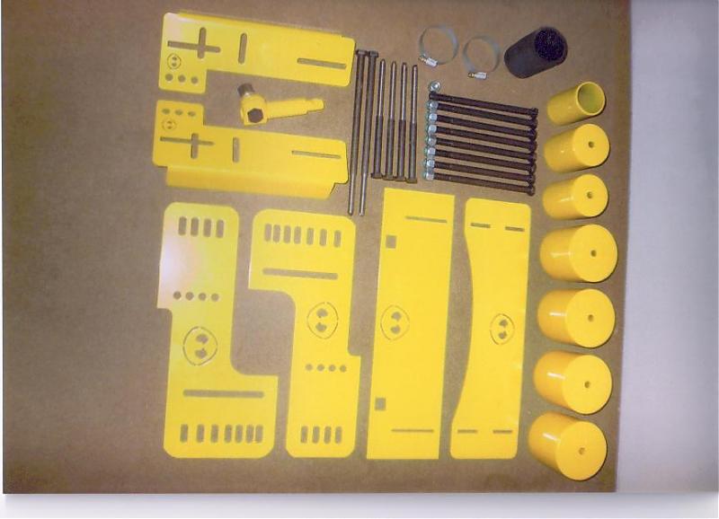

    body Lift
    Ta na mao as fotos do kit que fiz para F1000. Estou desenvolvendo agora um kit para explorer. Os de ranger estao prontos mas nao disponiveis para venda.Este das fotos e um 4". mas os novos sao modulares vao de 1 a 4. O preco gira em torno de R$ 900,00.

    Uma ajudinha...um conhecido meu viaja toda a semana pro USA,achei um kit body lift ranger lá,com o preço bem bom,a minha duvida é se ele é compatível com uma ranger cd??já que lá eles não tem ranger cd,faz diferença??o kit é esse aki :>>>>>>>>>>> Amazon.com: Performance Accessories 883 3" Body Lift Kit Ford Ranger 1998-2000: Automotive ele vai semana que vem de novo,alguem sabe me dizer se serve?
    Serve sim, mas você tem que comprar a parte a extensor da alavanca do câmbio. Mas saiba que a qualidade do BL do Adams é muito superior a esse da Performance Accessories. Os suportes do parachoques não tem resistência nenhuma. A própria PA avisa que são apenas para efeito estético e para não usar o traseiro para rebocar. Além disso os calços não são maciços como os feitos no Brasil.
    x2.
    tenho um BL do adams e é bom mesmo.
