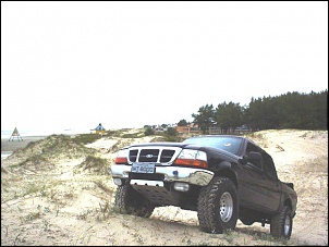

    A mina esta com pneus 33 e eu só fiz apertar a torção, colocar mais uma lamina no feixe e arquear.
    Não roça e não topa quando faz o giro completo.

    Não roça porque não pegou uma trilha mais pesada, as com os 33 sem levantar os pneus pega na caixa de roda traseira na parte da frente, chega a amassar bastante a lata......agora não me lembro se é nas cabine dupla ou nas estendida , mas acho que é tudo igual.
