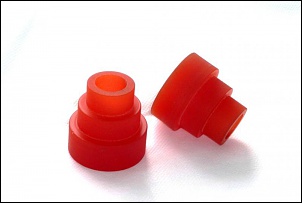

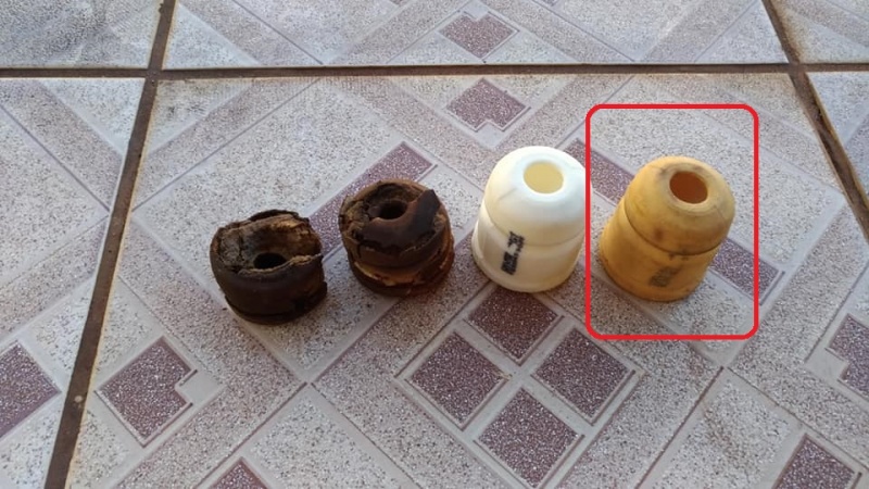

    Estava desconfiado que já era hora de trocar os batentes dianteiros da minha Ranger e para minha surpresa, vejam em que estado eu os encontrei...
    A seis meses atrás troquei esse batentes e já estão estourados. Mais uma vez me ferrei com as peças do paralelo.
    Mesmo assim ainda não vou colocar a originais não. Dessa vez vou comprar os tarugos de poliuretano de verdade e tornear.
    L200 Triton AT 3.2 2010

    Citação Postado originalmente por Walter L. L. Casitta Ver Post
    Walter,
    Em 09/2008 precisei trocar os batentes da minha Explorer, como não estava encontrando no mercado paralelo, fiz uma pequena modificação na base e instalei os batentes da S10, que são muito mais baratos. Aqui na cidade 60% é paralelepípedo, 20% asfalto e 20% buraco, dei uma olhada hoje e ainda estão bons. Alguém aqui já tinha tentado essa opção?

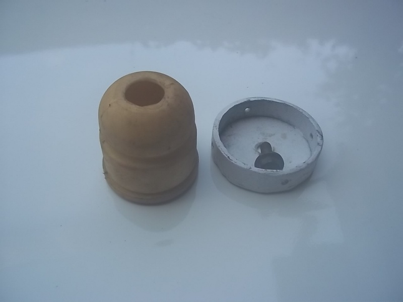

    Citação Postado originalmente por Orleans Ver Post
    Por um acaso alguém sabe o código desses batentes com a base?
    No tutorial - 5L55/3B461/AC
    Walter,
    O da S10 na S10 não duram nada. É preferível o original mesmo. Aqui em BH não tem muitos buracos mas tem um monte de lombadas e eu sou um pouco impacientes com eles. Vou ter que arranjar uns melhores...

    Na época paguei R$30,00 no par de batentes com as bases (S10), hoje estão custando R$36,00 e já se passaram 5 meses, se aguentar um ano estou com sorte.
    Nelson, achei aqui pelo código, R$190,00 o par, a Ford não considera mesmo...

    A Superpeças tem/tinha o original da Ranger 2005-> made in Argentina por R$90,00 o par.

    Os batentes da Ranger não são batentes comuns como os da S10. Eles funcionam como molas auxiliares e enrijecessem a suspensão da Ranger. Eles fazem parte da atualização da suspensão da da Ranger a partira de 2005. Não adianta colocar o da S10, Fazendo isso a suspenção da Ranger não vai ficar com antes. Alem do mais quem tem S10 sabe como os batentes originais são ruins.
    Se não quiser gastar então coloca os batentes originais da Ranger anterior a 2005. Só que ai ela vai ficar com aquele comportamento muito educado por sinal. balançando a frente como se estivesse cumprimentando todo mundo.
    Eu tornei os batentes em ploliuretano de verdade copiando os originais, pra colocar na minha Ranger. Paguei R$28,00 no tarugo. Vou instalar essa noite. Vamos ver no que vai dar...
