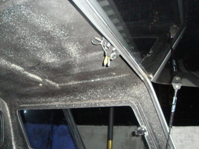

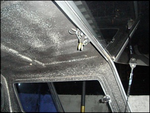

    Citação Postado originalmente por TylerNTL Ver Post
    Segue uma dica para a instalação de câmera de ré.
    Fiz um teste instalando ela dentro da capota, na parte superior "enxergando" através do vidro.
    Abaixo alguns comentários comparando com a instalação no pára-choques ou em outros lugares onde vc não coloca nenhuma parte da viatura no campo de visão da camera.
    Pontos negativos:
    -Perda da resolução, devido ao vidro fumê
    Pontos positivos:
    -Angulo extremamente favorável para analisar a manobra
    -Camera muito mais protegida
    -Discrição (apesar de uma caminhonete com uma capota de fibra não ser exatamente discreta)
  • #184
    Usuário Avatar de TylerNTL
    13/08/2005
    Natal/RN
    1,627
    Ó ela aí...........

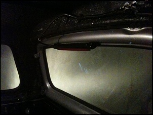

    Está desligada pq estou testando uma no vão entre a tampa da caçamba e o para-choque.
    Miniaturas de Anexos Miniaturas de Anexos Ranger com Capota de fibra-dsc02794.jpg

    TylerNTL,
    Valeu!
    Eu vou tentar buscar uma para grudar no teto mas próximo, mas vou ter que colar antes uma base (suporte) para depois colocar a câmera.
    Cada um vê diferente, mas vendo as fotos de outros, a gente se anima a fazer também.
    Eu também não posso colocar onde Vc colocou, pois ali coloquei a luz de freio ("brake light").
    Obrigado!
    Felipe
