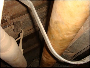

    boa noite galera,
    Seguinte minha ranger é uma xlt CD 4x4 99 comecei a escutar um barulho que vinha do carda, tec... tec... conforme girava o cardan...
    fui em um oficina aqui em sp/ OSASCO, perto da JR DIESEL mas o negocio dos caras é diferencial e cambio....
    resumindo foi tirado o cardã que é de aluminio, (vi escrito SPICER nas partes internas, tipo um amortecedor), ta 150.000km. sera que esse carda é original????
    dentro tinha um plastico Azul, como se fosse uma tampa da mesma largura do carda...
    o cara me disse que era para naum deixar a graxa ir para dentro do carda...
    naum conseguimos tirar o plastico e nem encaixar no lugar.... como disse o ramo dos caras é outro.,...
    ai montou de novo o cardã e eu com um medo lascado de os caras motarem errado... mas montaram e tal... aparentemente certo, mas o o barulho com o plastico solto continua....
    gostaria que os amigos me indicassem um lugar aqui em SP que mexe com carda, e se realmente esse plastico solto pode ocasionar problemas...
    abraço a todos....
    Citação Postado originalmente por leandro lima Ver Post
    Bom dia. Somos a empresa que fabrica a coifa do cardan dianteiro. Realmente, as primeiras sairam com uma borracha mais fragil, agora a borracha è mais reforcada e flexivel. Caso voce ainda estiver precisando, ou souber de alguem que precise entre em contato conosco. Com certeza o valor é bem mais em conta evitando os custos de alguma revenda. O nosso telefone é 54 31234059 ou jljlind@hotmail.com. Temos em estoque a pronta entrega.

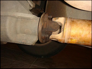

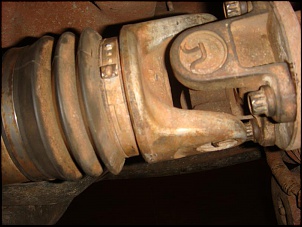

    Mais fotos
    Mais fotos...
