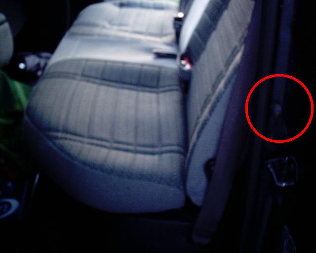

    A minha eu não mexi nas fechaduras, apenas coloquei os batentes maiores com um custo de R$0,50 cada.
    A foto está muito escura, mas desenhei um círculo vermelho apontando quais batentes me refiro. Em todas as portas possuem na guarnições assim como nas portas.
    O batente original é relativamente fino e cerca de 5mm mais curto que esses que eu coloquei.

    Resolvi o Problema das portas batendo da minha Ranger ( XLT) da mesma forma, somente substituindo estes pequenos batentes. Não foi preciso regular ou alterar nada. Comprei os batentes em uma casa de borracha aqui no Rio de JAneiro na Rua Figueira de Melo, são um pouquinho maiores e resolveu de vez... tem masi de um ano que fiz isto e até agora sem problemas.
