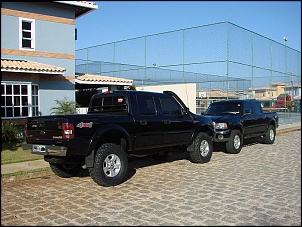

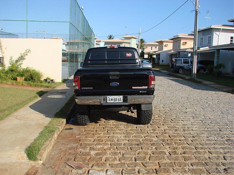

    Ok,seguem as fotos,inclusive com uma ranger com pneus 275/70x16 ao lado para efeito de comparação,qto a equivalência do tamanho pelo que pesquisei é pouco mais estreito que o 33" e a altura tambem. A marca é yokohama MT, no site da marca tem os tamanho disponíveis, como o carro era novo consegui fazer a base de troca, mas o preço é em torno de 950 cada, caro mas por ser 16" geralmente são mais caros que os 15".
    Abraços e continuo a disposição.

    M Soares parabéns pela Viatura... Maravilhosa e de muito bom gosto é o mínimo que podemos falar.
    []s,
    Marcello Ladeira
    Pajero Full 2005 2p (+BF MUD)
    Muito show mesmo !!! Parabéns !!!
    Fez o BL ou comprou ? Qnts polegadas ?
    E com os novos pneus, o que melhorou ? O que piorou ?

    Olhando pelas fotos, se ela não estiver do tamanho da do Walter esta um pouco maior.
    Parabéns pela viatura.

    Comprei na Vitor Auto Parts, em Caxias Do Sul, é da Keko.Qto ao que melhorou alem da estética por usar pneu maior com calibragem mais baixa o conforto com certeza aumentou, ainda não usei no off road, mas com maior vão livre devido aos pneus tambem deve melhorar.
    Piorou como era de esperar o torque, mas mesmo assim o 3.0 continua resolvendo bem e atendendo a contento.
