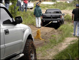

    Srs
    Depois De Ler Bastante O Fórum Consegui Realizar O Sonho De Equipar Minha Ranger 3.0 C/snorkel,body Lift E Pneus 305/75x16 Com Rodas Originais, Como Percebo Que O Assunto Levanta Muitas Curiosidades Estou A Disposição Para Esclarecer As Dúvidas Dos Colegas.posso Garantir Que O Resultado Foi Muito Bom.
    Antes Que Esqueça Quero Agradecer Aos Experts Que Com Suas Mensagens Me Tiraram Muitas Dúvidas E Fizeram C/ Que Tivesse Sucesso Na Minha Escolha.

    Ok FABIO, qdo tiver fotos dela na trilha posto aqui,
