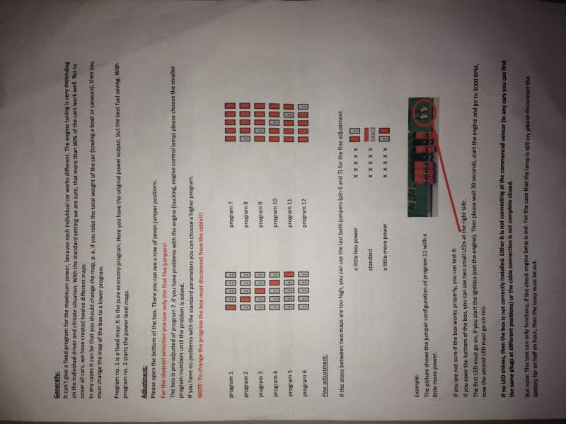

    Nao gostei desta programaçao no maximo, tanto que no manual já avisava que poderia variar de carro pra carro, vou voltar pra programaçao de fabrica que é a Standard, realmente pra se descobir qual a melhor teria que colocar aparelhos ou no Dyno,
    achei a Standard melhor por o TORQUE aparece já nos 1000RPMs e nesta maxima o torque aparece nos 1500RPMs, Por isso estou voltando para a Standard, agora sem o CHIP a diferença é enorme, pelo preço vale a pena, principalmente porque voce volta ao Original a hora que quiser ou precisar.

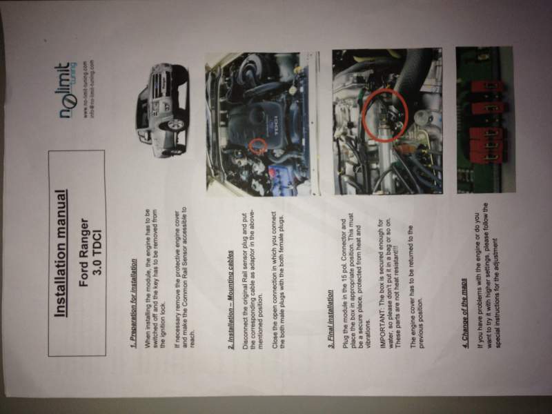

    Este Modulo (Chip) tem 12 Jamper onde voce mesmo muda a configuraçao e mais 3 para o Ajuste fino,
    entao é so voce mudar a seguencia dos Jampers que voce muda a configuraçao, no manual fala que o Modulo vem pre-programada na versao intermediaria nem muito economica e nem muito forte, eu mudei pra opçao mais forte como citado no manual mas nao gostei dela qdo a rotaçao está baixa, entao vou voltar pra configuraçao de fabrica. Tirei uma foto do Manual pra voces entenderem como é.

    O meu chip tambem tem como fazer a mudança, mas pelo que vi é diferente no seu. Ja vi no Youtube o pessoal mudando a configuração, mas vou deixar do modo que esta.
