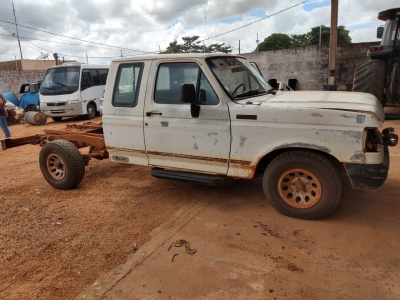

    Reformando a F1000 CE
    Boa tarde!
    Temos na empresa uma F1000 CE, qual anteriormente utilizava uma baú para trabalho. Com intenção em vender, pedi a um amigo funeleiro para dar um talento, coisa básica, manter o baú e não desmontar nada... apenas para vender

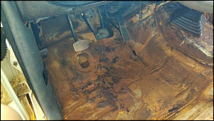

    Ocorre QUE, passando por um vizinho, vi uma carroceria de lata já reformada a venda. COMPREI... ai começou a sina!! Deveria ter virado a rua quando avistei a carroceria...
    O foco ainda está na venda... mas ao desmontar o interior, o piso, o túnel... tudo precisando de reforma (pra não dizer um novo). Fui conversar com o meu amigo, e disse que tem que tirar a carroceria para arrumar... OU SEJA, AGORA VAI SER UMA REFORMA/RESTAURAÇÃO TOTAL, lascou!! No grupo das MIT, postei uma foto e a primeira coisa que um amigo disse foi "para enquanto é tempo" se tivesse escutado... kkkkk
    Enfim, será uma jornada um pouco longa, pediu 90 dias para finalizar ela toda... vou tentando atualizar por aqui os passos dados.
    E a intenção do tópico também é angariar informações, descobrir peças para comprar, ideias, dicas... Pretendo manter o orçamento baixo, mas todos sabem como é...
