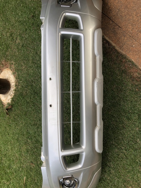

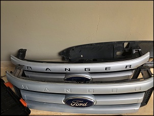

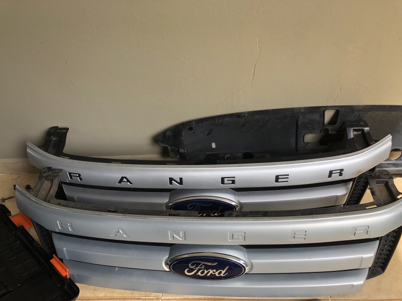

    Abaixo, uma foto da minha grade original e atrás dela uma outra grade que comprei tempos atrás. A minha grade está com as travas de baixo quebradas, e já não as tenho mais para consertar, então quando eu remontar tudo irei colocar essa grade que está com o "ranger" pintado de preto pois ela está com todas as travas inteiras, e talvez esse ranger fique legal na cor preta, o antigo dono que pintou e o fez muito bem feito. Se eu não curtir, é só desparafusar o friso de cima de ambas as grades e trocar, fácil fácil.

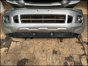

    Abaixo é o meu parachoque. Como quis tirar a foto dele inteiro, provavelmente não vai aparecer os detalhes que comentei. Mas acreditem, eles existem, rsrs

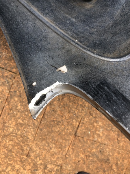

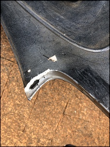

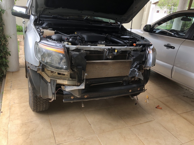

    Uma das travas na curva do farol, pelo lado de dentro (lógico....), tinha rasgado e o parachoque não estava emoldurando bem ali na curva do farol, vamos ver se depois do conserto consigo melhorar essa situação.

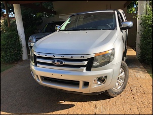

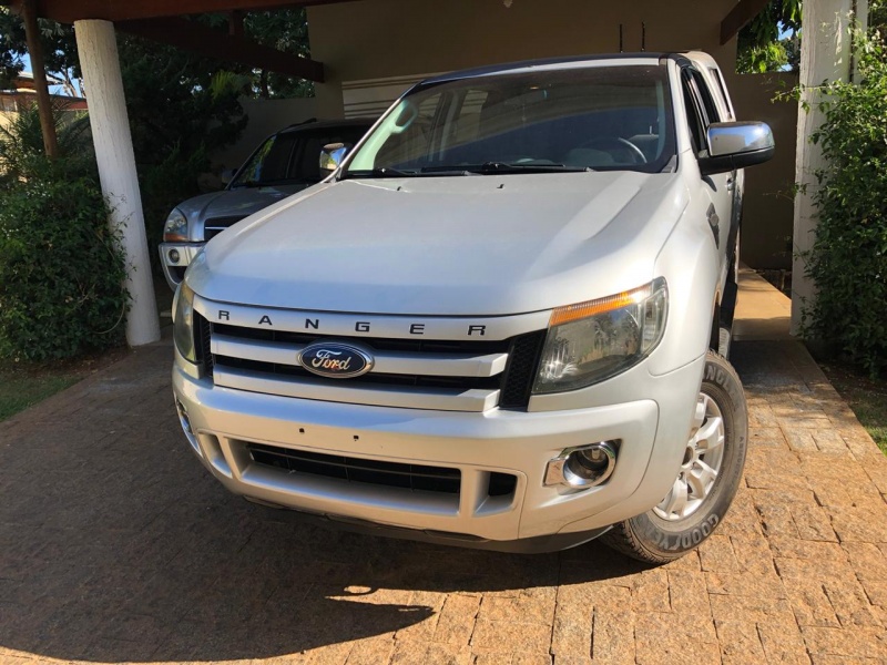

    Segue as fotos da primeira reforma de quarentena!
    Escrito "ranger" da grade pintado de preto, entrada de ar do parachoque pintada de preto, pedaço inferior central do parachoque pintado de preto, e demais reformas internas com vedachoque. Ainda falta lixar um pedacinho de vedachoque que ficou exposta em um filete da entrada de ar do parachoque, e passar massa de polir geral. Depois de ter feito a colagem de ontem agora o encaixe que estava me incomodando ficou ótimo. A pintura, se olha de perto, não ficou perfeita, pelo contrário, tive problema com spray entupido então ficou meia boca, mas como são partes inferiores, não dá pra perceber só de olhar, e gostei bastante do visual, confesso que estava apreensivo achando que ia perder tempo e que eu não ia gostar, mas ficou muito bacana!

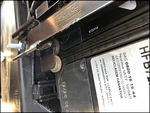

    Minha atual bateria (moura de 70Ah) já estava a tempos me dando trabalho, a carga dela estava caindo muito rápido e me deixando na mão. Ontem lavei o carro escutando radio, quando terminei dei partida, pegou, e coloquei na garagem. Hoje cedo tirei o sensor termostatico do ar condicionado do meu outro carro, e fui testar na ranger, eu ia ligar o ar dela para gelar o sensor e ver no multímetro se ele estava abrindo, só que ela não deu partida, começou a virar o motor de partida e parou no meio. Cansei de passar aperto e resolvi pegar uma bateria nova. Pesquisando, encontrei uma Heliar EFB de 72Ah com cca de 700Ah pelo preço de uma moura comum igual a que eu tinha (530 reais). Não pensei duas vezes e peguei a EFB.
    Porém a caixa dela é um pouco mais alta, e o suporte que prende a bateria ficou mais alto. Tive que fazer um novo “pescador” (aquela vareta que prende na parte de baixo da caixa de bateria). Comprei uma barra rosqueada na medida igual, cortei e dobrei. Essas barras são ruins pra dobrar porque elas quebram, mas na segunda tentativa deu certo!

    Em relação a bateria, ainda não deu para experimentar muito, dei apenas 4 partidas depois da instalação, mas achei visível a diferença pra ligar o carro, me da a impressão que vira mais fácil o motor de partida. Espero que não seja só impressão! Mas a corrente de partida dela é bem alta, então devo estar certo mesmo!
