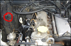

    O que é isso na Ranger?
    Estou negociando uma ranger 98, e achei estranho uma caixa quadrada que tem no canto do motor dela, olhando de frente para o motor, não é o canto direito, é no canto esquerdo, como na foto. Essa foto que está postada, não é a que eu estou negociando, é só para exemplificar o local, a que eu estou vendo, tem uma caixa preta quadrada com uma tubulação que está cheia de uma espécie de espuma de bocharra vedadora ligando a caixa a está tubulação, e nem me liguei para ver de onde era essa tubulação, porém nesta foto, a aparência não é igual, alguém sabe o que é isso ou o que poderia ser?

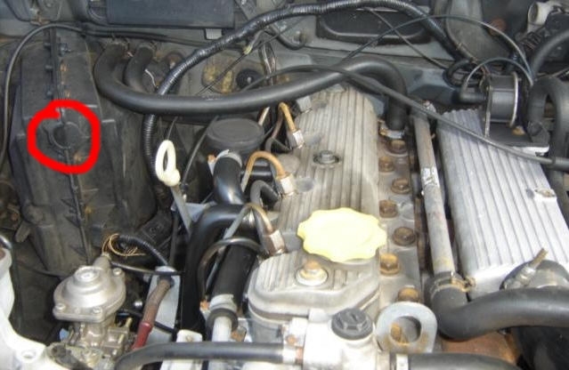

    Achei uma foto melhor, fiquei pensando que deva ser do ar-condicionado, pois nesta foto, está sem o compressor, mas é esta caixa ai, e tem uma tubulação saindo do local marcado, e está cheio de uma espuma borrachenta, parece uma vedação.

    Esse é o evaporador de ar condicionado.

    Agora, falando sério (não resisti), isso é do ar-condicionado, o evaporador do mesmo!

    Corrigindo o nobre colega, as veses ocorre do NÚCLEU da FBB furar, e ai vc é obrigado a trocar.
    Agora é sério. No caso da foto essa ranger tinha AC mais foi retirado o compressor e o núcleo, verifica se o antigo dono não sucateou mais nada.
    Lembra que carro em Belém é obrigatório ter AC e na ranger é de série.
