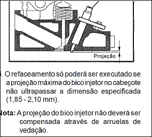

    Boa noite Ricardo, estou fazendo meu motor da s10 2.5, estou precisando de um pino de pistão, não acho à venda separado do pistão! queria saber também sobre projeção dos bicos, porque medi aqui e deu bem fora!
    Grato!!

    Se não acha o pino novo separado, só te resta catar um em ferro velho! Confere a medida e estando dentro, manda brasa!
    No manual do HS 2.5, não há o valor da projeção dos bicos. Só faz referência a medida da espessura da arruela do bico injetor, que no teu caso (Euro I) é de 1,100 a 1,300 mm.
    No manual do 2.8 faz menção a uma projeção de 1,82 a 2,10 mm.
    Na minha carroça tb estavam bem fora, e continuam assim! No entanto eu já montei sabendo que uma coisa que vou ter de trocar no futuro é o cabeçote, pois não só as projeções estavam bem fora (4,5 mm em média) assim como altura de válvulas tb fora do especificado. Mas foi assim até agora....70.000Km.
    Sds.
    PS. Até fui olhar pois as peças antigas do 2.5 eu tenho alguma coisa ainda, mas os pistões e pinos já não os tenho mais!

    Passando Maxion 2.5 para 2.8-579826d1667607826t-medida-da-projecao-do-bico-em-relacao-face-do-cabecote-s10-2-5-maxion-rojecao.jpg
    Pensei que essa medida era da ponta do bico à face do cabeçote!

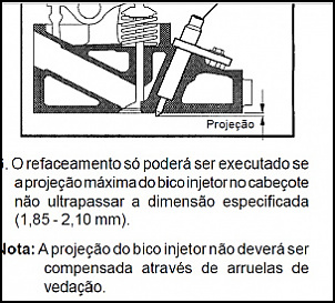

    Vi em um post seu sobre a projeção dos bicos, segui o que manda o Manual mas tive que usar uma arruela de 3mm para chegar na medida, certo?

    Não vejo problema, desde que seja UMA de 3mm, e não o empilhamento de mais de uma pra chegar nos 3mm.
