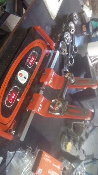

    Mesmo colocando um virabrequim zero, tratei de levar o conjunto virabrequim, volante, platô e polias (da correia dentada e da poly-V) para balanceamento.
    Quanto a equalização dos pesos do conjuntos biela,pistão,anéis e pino o manual faz menção de que a diferença máxima entre os conjuntos não seja maior que 5 gramas. Pra ficar um negócio bem feito, fui além. Consegui uma balança emprestada para não só deixar os pesos iguais, assim como a distribuição da massa das bielas iguais.
    A diferença de massa total entre as 4 bielas era de 2 gramas, no entanto as diferenças quando pesando elas bi-apoiadas chegou a 10 gramas entre as pontas superiores, e 6 gramas entre as partes inferiores. Com a lixadeira e paciência, equalizei todas as massas. O mesmo foi feito com o conjunto de pistões, anéis e pino. Usando um micro retífica, equalizei a massa dos conjuntos tirando apenas dos pistões.

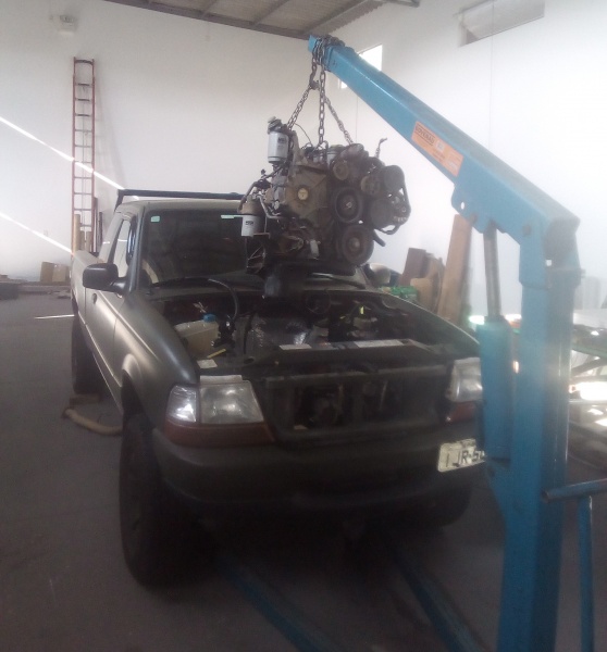

    Comunico o nascimento da criança, aparentemente saudável, 205 quilos!
    Ontem com o motor pendurado na girafa tratei de dar partida sem os bicos injetores, para conferir com um multímetro se o sensor de pressão do óleo gritava "presente". Felizmente, tudo certo. Tratei de colocar os bicos e montar as linhas de alimentação e retorno. Aí como os cabos elétricos que eu estava usando não eram nenhuma Brastemp, não rolou de dar a partida. Com os bicos, consequentemente com compressão, o motor pesa demais o arranque. Dava só meia volta e pedia água (o cabo esquentava demais!). Bom, de meia em meia volta deu pra sangrar o filtro, as linhas e os bicos. Decidi então colocar no cofre para dar a partida, ao invés de ir atrás e fazer uma boa ligação elétrica para liga-lo fora.
    Feito isso, foi só bater o arranque que o bichinho começou a falar por si só...rsrsrs
    O balanceamento do virabrequim, volante, platô, polia, junto a equalização das bielas, pistões e pinos se apresentaram prontamente. O motor vibra muito pouco! Foi um belo de um investimento ter feito isso!! Recomendo.
    Para leva-lo para passear, só semana que vem, pois estou a espera das buchinhas plásticas e coifa da alavanca de câmbio.
    Enquanto isso vou tratar de fazer alguns testes como deixar uma meia hora ligado e ficar procurando por possíveis vazamentos. Ver se não tem entrada de ar falso pelo coletor, borrifando spray desingripante e observando se a rotação não aumenta.
    Instalar sensor de nível no reservatório de expansão, com luz espia no painel, e dar cabo daquele sensor inútil da embreagem e do sensor de presença de água no filtro. Nesse último a ideia é de no lugar do sensor na parte inferior do filtro, colocar uma conexão, uma mangueira transparente de uns 30 centímetro com uma torneirinha na ponta. Algo tipo um filtro Racor de pobre....kkk Cara bate o olho na mangueira, se tiver água, vai lá e sangra.
