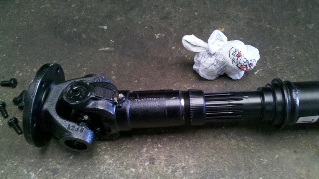

    O serviço foi feito a base de troca. Ficaram com o meu cardan original e no lugar instalaram um cardan já adaptado com uma cruzeta que possui graxeira.
    Eles já tinham uma peça pronta, a da imagem acima, então só levou o tempo da instalação mesmo.
    Não notei diferença na dirigibilidade ou para engatar e desengatar a tração. Nada mudou!
    A garantia é de 3 meses, mas segundo o Jean, que foi quem me atendeu, este trabalho já foi realizado em centenas de caminhonetes e nunca houve um retorno devido à problemas.

    Depois dessa alteração, já rodei uns 900 Km. Recentemente rodei quase 250 KM de estrada de chão e barro. Ou seja, deu p/ testar bastante.
    A adaptação está aprovada quanto ao funcionamento. Agora ficarei na torcida pela durabilidade, mas creio que não apresentará problema.
    Se não me falha a memória, custou 500. De qualquer maneira, dá uma ligada lá e verifica direito.
