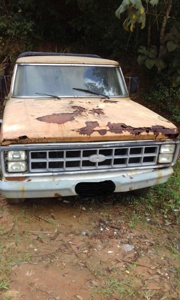

    Pessoal, boa tarde!
    Sou novo aqui no grupo, pesquisei um pouco vi alguns posts, mas estou com bastante duvidas ainda.
    Andando pelos sítios aqui de Mogi das Cruzes, achei uma F1000 1991, servindo como casinha de cachorro, conversei com o dono, descobri que estava com o documento OK, fizemos negocio e agora estou com ela, porém gostaria de ajuda de vocês para saber qual motor utilizar, sou bem inexperiente nessa parte.
    Ela esta com motor do Maverick V8, (segundo o ex-dono) e com KIT GÁS.
    Vale a pena investir em um motor a diesel? Tenho outra opção de motor?
    Acho que vale muito arruma-la pois saiu por R$ 2.000,00.
    É isso, obrigado a todos desde já.

    Com toda certeza um motor diesel vale mais a pena, dependendo do uso colocaria um x10 da f1000 97 para uso pesado, um hsd 2.5 tbm da f1000 97 se a necessidade for mais para passeio ou um mwm sprint 6 cilindros que se sai excelente para ambos os usos.

    Jean diesel nela não da pois não faz o doc, ela é uma F100 4cc, qualquer coisa chama no zap que eu te explico e te dou algumas soluções, pois tenho bastante coisa zap 11 96448 6454

    Mas a 91 não saiu com esse motor.
    Ou trocaram o motor, aí tem que ver se trocaram nos docs tb.
    Ou ela não é 91, e sim final dos 70 começo dos 80.
    Manda uma foto do cofre do motor.
    []’s

    Se eu fosse vc, manteria o v8 e deixaria ela no estilo Rat Look

    Pensei nisso tb, mantém como está e coloca a grade com farol redondo da F100
