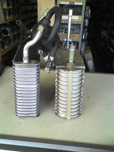

    Osvaldo, resolveu o problema do ar ?
    Tava sentindo o ar perder eficiencia pouco a pouco desde que comprei.
    Agora nessa época de extremo calor resolvi mandar verificar.
    Levei numa loja e antes mesmo de verificar o tecnico foi logo dizendo que deveria ser evaporador.
    Mandei ver se tinha algum vazamento na parte de fora e nada foi detectado.
    Entao mandei abrir a caixa e testar o evaporador.
    O cara tirou fora (tava imundo com 1 kg de folha), colocou uma pequena carga de gas no evaporador e levou ate uma piscina. Apos 1 min eu ja estava feliz da vida, foi qnd comecou a sair uma bolhinhas de dentro da colmeia. Em seguida mais um ponto, um pouco menor e logo outro.
    Entao ele me disse que nao adiantava mandar soldar, pois cada solda custa R$ 20,00 e que provavelmente apareceriam outros qnd colocasse pressao.
    Resultado:
    Carga de Gas: R$ 80,00
    Evaporador Original: R$ 490,00
    Evaporador Similar (esfrai 20% menos) : R$ 370,00
    MO: R$ 50,00
    To tentando achar um evaporador mais barato para fazer o serviço.
    Também achei um site que vou me informar: http://www.conceptum.com.br
    Achei aqui um original da Ranger, mas parece que é de 94 e tem uns detalhes diferentes.
    Vou pegar um em consignação para o técnico avaliar se funciona
    Seguem fotos do evaporador na sequencia.
    Resultado:
    MO: R$ 50,00
    Também achei um site que vou me informar: Conceptum
