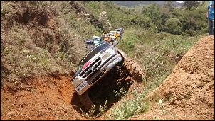

    Tenho uma explorer 97 XLT 4.0 V6, que uso exclusivamente para trilhas e praticas off-road, meu carro foi bastante modificado como podem ver na lista abaixo:
    -Diferenciais DANA 44 (f-75)
    -Kit reforçado HD
    -Homocineticas de Bandeirantes
    -Relação 53/9
    -Freios a disco da Kombi nas 4 rodas
    -Direção de Omega
    -Suspensão Dianteira de Braco (Sistema Troller)
    - Diferencial traseiro spoado, molas originais
    - Pneus colossus MAX 265/70 r16
    - Rodas com Beadlook
    Como podem ver ja mexi bastante no carro, porem estou querendo alcancar novos lugares que a atual autonomia do carro não me permitem, por isso estou colocando um motor 2.8 MWM SPRINT (mesmo das Ranger's, S10, Troller, Frontier,...), porem minha duvida é quanto ao cambio, consigo usar meu cambio manual sem adaptações?? minha T-case ja troquei por uma de ranger sem problema nenhum, a minha era a deslizanta das explorers que deu defeito.
    quero saber quanto ao cambio, se alguem puder me ajudar serei muito grato.
    Obs.: Sei que terão amigos aqui que dirão que é maluquice o que eu estou prestes a fazer, mais sinceramente meu carro com gnv é bom mais não tem potencia e não tem GNV em praticamente lugar nenhum desse país!! E com gasolina é 4x1 quando muito isso considerando a gasolina do interio que ja passa de R$ 5,00.

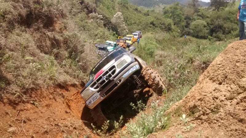

    Olha ela ai !!
