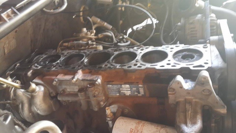

    estou adaptando cambio 4x4 e motor 2.8 mwm sprint numa explorer 1992
    Alguem teria o esquema elétrico desse motor para eu fazer a ligaçao? motor 2.8 eletronico mwm sprint de uma frontier 2008.

    Vais colocar um Sprint???? O 2.8 PS é muito melhor que essa porcaria de sprint 2.8.
    Esse motor se não me falha a memória, assim como a Ranger 3.0, o painel faz parte do conjunto eletrônico, sendo assim tem que transplantar a eletrônica completa.
    Lisandro, vai por mim, desfaz o negócio nesse sprint eletrônico e coloca um sprint mecânico ou um 2.8PS que é muito superior ao MWM. Se o Sprint fosse tão bom ele ainda estaria em linha, coisa que não está mais há anos. Os motores bons da MWM eram os 229 e os X-10, ambos ainda em produção. A série 07 ou sprint apenas deitou na cama da boa fama que a MWM adquiriu com essas séries mais antigas, porém o sprint não faz nem um pouco de jus à essa boa fama. Tanto que siram de linha há muito tempo.
    O 2.8PS da international casará até com, a caixa original da tua Explorer caso ela seja cambio manual.
    Lisandro.
    Procura aqui no fórum a adaptaçao do Vinicius Hauagge.
    Ele colocou um 3.0NGD na Explorer 1994. Ele pode te ajudar com muita coisa, desde a parte eletronica até mecânica.
    Sei que o 2.8 é bem diferente do 3.0, mas voce pode ter uma idéia.

    Valeu feras, vou ver o post que me indicou.Quanto a adaptação, ja fiz a compra do conjunto todo com toda parte eletrica, nao vou conseguir desfazer.Ja esta colocado no carro.Vou tentar colocar algumas fotos.Valeu por enquanto.

    Lisandro, já colocasses o Sprint? procura fazer a regulagem de válvulas dela a cada 50.000km e cuida do sistema de arrefecimento. Nunca deixa ela aquecer qu o prejuízo sempre custa muito caro nesse motor. É bom colocar um manômetro de pressão de óleo pois a bomba dele é ruim e conseguirás observar a redução de pressão antes de esperar acender a luz espia e te deixa na mão de uma hora para outra.
    Outra dica, se um dia der problema no volante, não troca por outro novo, apenas manda soldar e balancear que resolverá o problema. Sobe o atuador da embreagem, tira o dot3 e coloca o fluido Dot5 que evitará ficares sem embreagem da noite pro dia. Veja se a embreagem viscosa da hélice está boa, pois muitas vezes ela estraga e causa superaquecimentos. Outra coisa, coloca fluído de radiador, não coloca água de torneira no radiador desse motor pois ele enferruja muito, e ele tem um selo no rocador de calor que joga a água do radiador para dentro do cárter. Tranca o motor antes de superaquecer.
    Esses são os problemas comuns no MWM Sprint que ninguém comenta... Tem mais coisas, como mangueiras estourarem por trabalhar muito quente, turbinas jogando óleo, funcionamento irregular no modelo 4.07TCE por ser uma adaptação ao 4.07TDI...
    Se esse motor tiver histórico de superaquecimento, serviço de aplainamento de cabeçote fica muito ruim. Enforca as engrenagens e acaba quebrando dentes tirando o motor de ponto e atropelando válvulas. Nesse mtor o correto é substituir o cabeçote, nunca aplainar. Então é bom buscar a procedência.

    Não quero te deixar com receio. O motor em si é bom, mas o Power Stroke é melhor. O que quero que entendas é que muita gente tece elogios aos MWMs fazendo com que o pessoal "relaxe", e quando menos espera ele dá um prejuízo apenas por uma falta de zelo ou pelo excesso de confiança no tal motor MWM. Só para ficar claro, a fama da MWM se fez em cima da linha 229. Os outros são produtos da fabricante que partilham apenas no nome, com exceção do série 10 que tem como base de projeto o próprio 229.
    Boa sorte com a elétrica. Vais gostar do resultado. Motor bem cuidado que vai tranquilo aos 500.000km sem sustos. Se não cuidar dele ele mal chega nos 200.000...
    Outra coisa, o melhor carro é o que temos na nossa garagem, independente de motor, marca ou cor, sendo assim, não tive por objetivo depreciar nada, mas apenas dar um norte que muitos não dão sob os aspectos negativos do MWM série 7.

    Ja consegui o esquema eletrico e o cara que vai fazer a ligação é um professor ( Fabio), de uma escola tecnica aqui de Santo Andre, achei o valor até que bom= R$ 600,00. Pra fazer toda a ligação nova do chicote com a injeção.Estou comprando o painel para adaptar tambem, sera que fica melhor?
