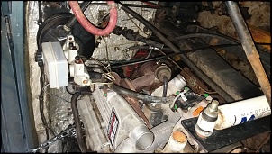

    Está no lugar o monstro então?! Já fez funcionar??
