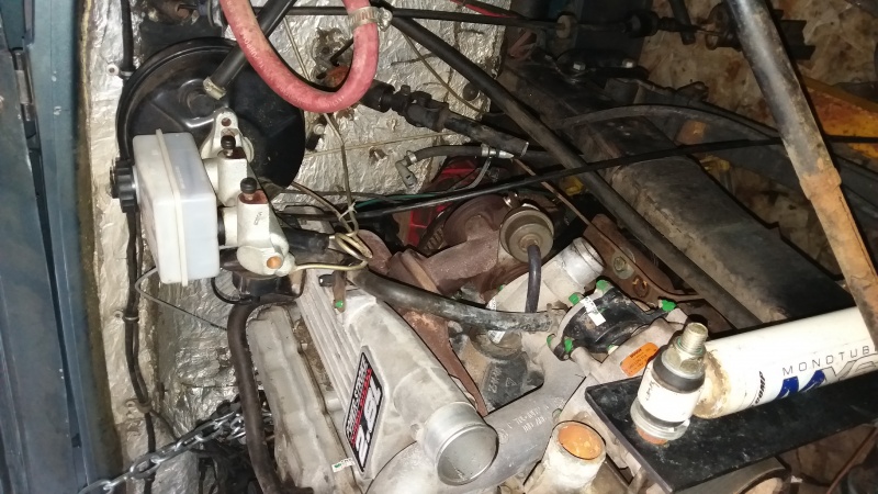

  • 18/02/2018, 21:27
    Thiago Rodeghel
    2 Anexo(s)
    Anexo 556088
    Anexo 556089
  • 20/02/2018, 15:17
    Francisco Casal
    Está no lugar o monstro então?! Já fez funcionar??
