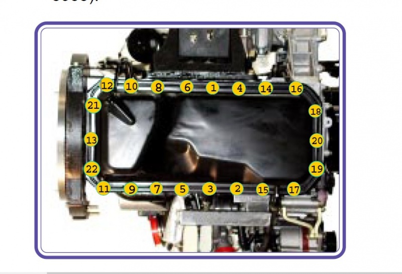

    ola pessoal tenho uma ranger 4x4 2002 2.8 e ela esta com vazamento no carter eu gostaria de saber se e facil retira-lo ou se tem algum 'macete' pois eu mesmo gostaria de retirar
    Parceiro,
    Segundo o manual do motor:
    CÁRTER DE ÓLEO LUBRIFICANTERemoção
    1. Drene o óleo do motor.
    2. Desaperte os parafusos de fixação do
    cárter e utilize uma faca afiada, quebre o
    adesivo em torno do flange do cárter.
    3. Remova os parafusos na ordem inversa da
    sequência de montagem e retire o cárter.
    Instalação
    1. Limpe as superfícies de contato do cárter,
    caixa de distribuição e bloco de cilindros.
    2. Coloque uma nova junta liquida (LOCTITE
    5900).
    3. Fixe o cárter ao bloco com parafusos obedecendo
    a sequência de aperto ilustrada,
    apertando-os ao torque indicado.
    Torque dos parafusos do cárter: 22 a 28 Nm
    Sds.

    opa valeu vou fazer isso nesse fim de semana
