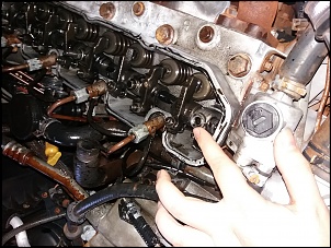

    Fui ao mecânico fazer regulagem de válvulas e após alguns Km tive problemas da tampa de válvulas se abrir e jorrar óleo dentro motor.

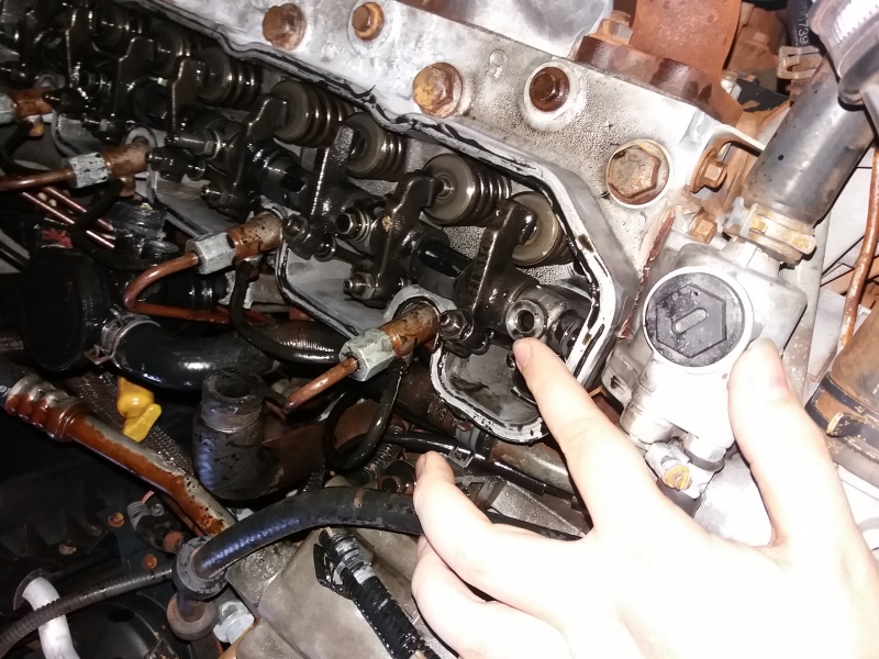

    Ao abrir a tampa tinha um parafuso a empurrando para cima aonde está apontando meu dedo:
    -20170523_115103.jpg A peça é o suporte dos balancins que Foi empurrada para cima, quebrando o EIXO dos balancins.
    Queria que alguém entendido me dissesse o motivo de isso ter acontecido. Se foi por causa de aperto excessivo do parafuso que prende essa peça e a tampa de válvulas?

    Me diz uma coisa, esse furo onde estás com o dedo próximo, é pra ter uma rosca. Ela está espanada?

    sim espanou

    Parece um grande indicativo de que tentaram tirar suco do parafuso quando foram fechar a tampa de válvulas. O torque desses parafusos é baixo, de 8 a 11 Nm.
