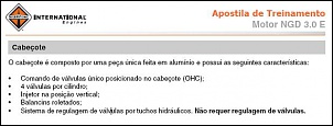

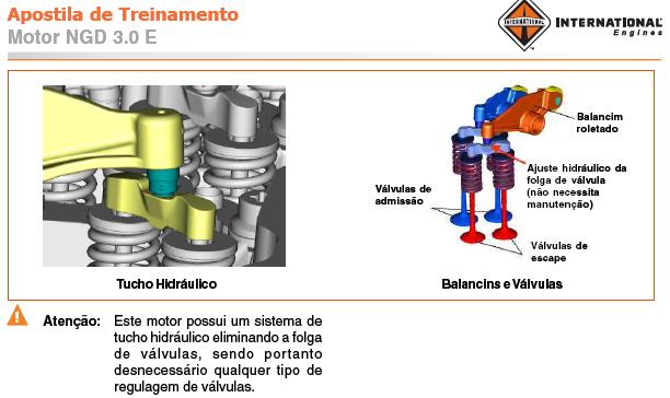

    Estava olhando o manual do motor 3.0, publicado por um colega em outro tópico, e constatei que o mesmo não necessita de serviços de regulagem de válvulas, pois utiliza tuchos hidráulicos.
    A questão é que tenho uma 2.8 (135 mil km) e dois mecânicos já recomendaram o referido serviço. Neste contexto, pergunto:
